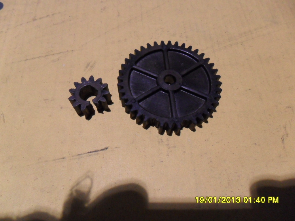

На автобусах стала появляться проблема с запуском вебасто. Сначала появляется как бы треск. После треск пропадает и перестаёт работать. Вскрытие показало pop.gif
Вопрос: где найти?

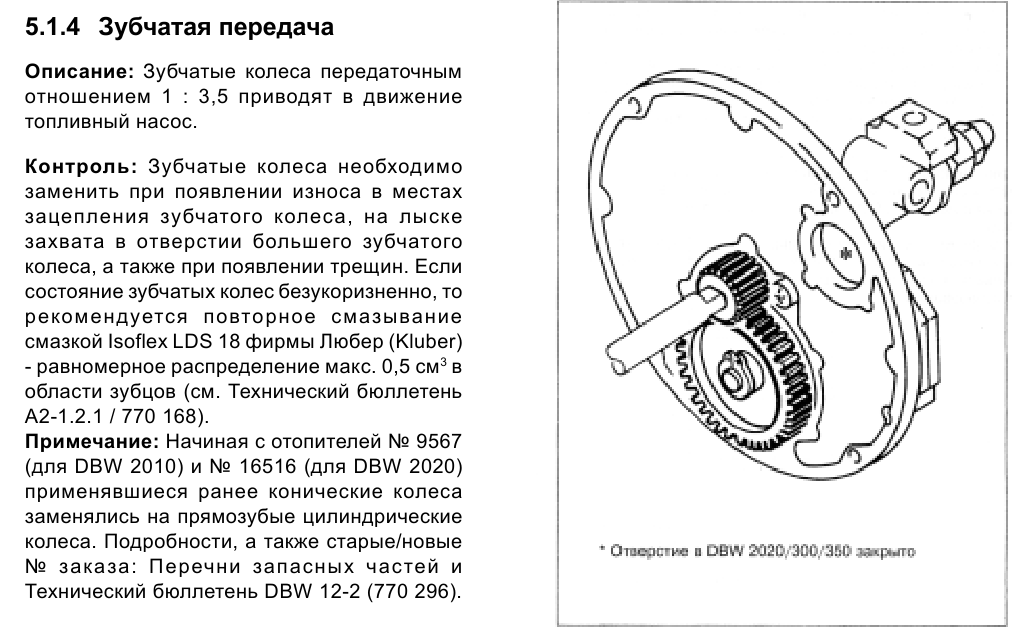

Это Прамотроник 15.8106-15. Посмотрите Здесь
Цитата (колдун @ 19.01.2013 - 19:27)
....Не могу понять зачем вообще шестеренки?
Привод топливного насоса. Он там шестерёночный.

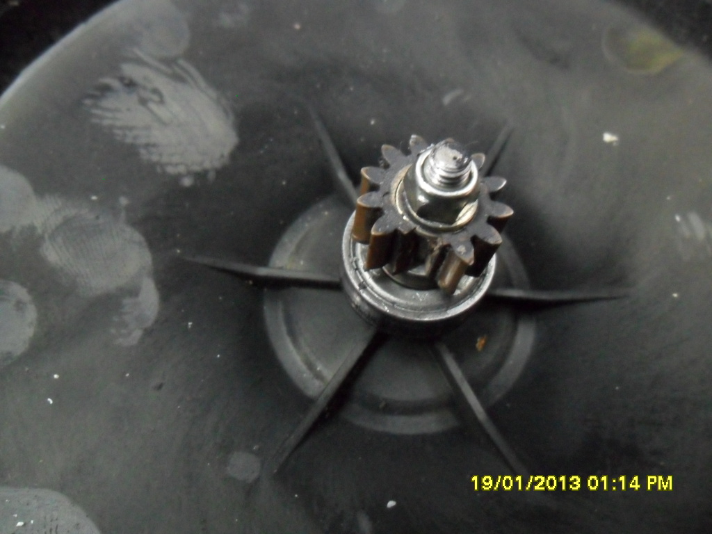

Фото в процессе разборки нет kto.gif , но на топливном насосе написано вебасто. Малая шестерня установлена на якоре мотора а большая на валу насоса НШ.
Дата 19.01.2013 - 19:01
Вот на валу мотора

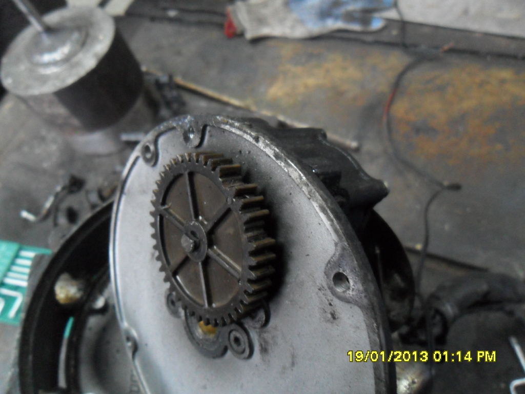

Дата 19.01.2013 - 19:04
так выглядит "голова" со стороны горелки

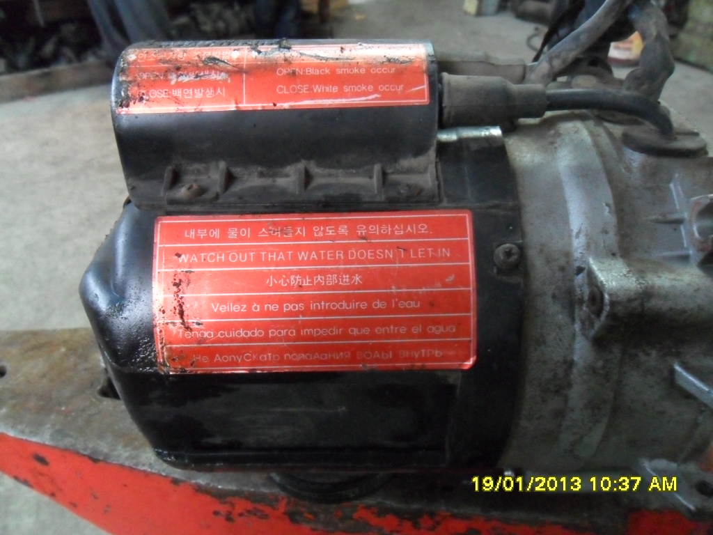

Может быть это DBW.
Дата 19.01.2013 - 19:38
