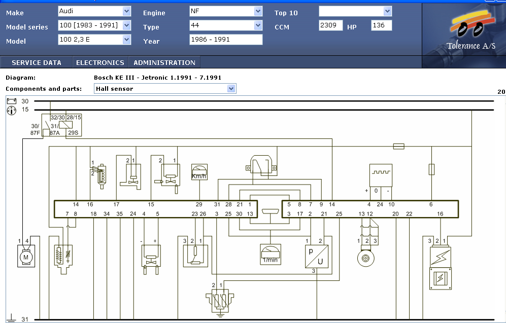

Это скорей всего дв. NF - KE-Jetronic, так называемый механический впрыск. ... Вот опять Владимир ответил laugh.gif
Вот схемка:

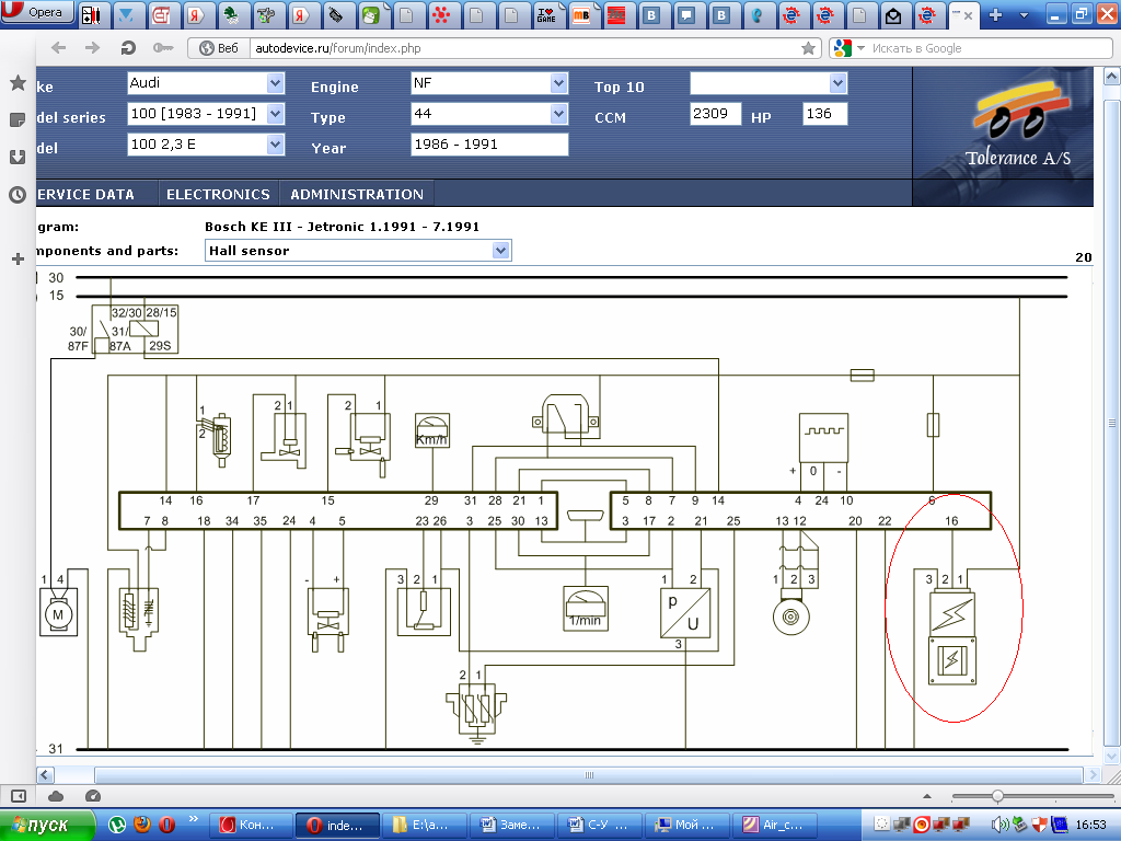

Хочу обратить внимание на такой фактор других зацепок у меня нет- центральный провод с датчика холла не сразу идёт на комутатор а уходит в жгуг, этот жгут приходит на ЭБУшку (возле ног водителя слева)может быть комутатор реагирует на определённую омность?
так по схеме выше это и видно, что с ДХ сигнал идет в ЭБУ, а с него на коммутатор. Значит надо вызвонить соответствующий провод от блока до коммутатора.
