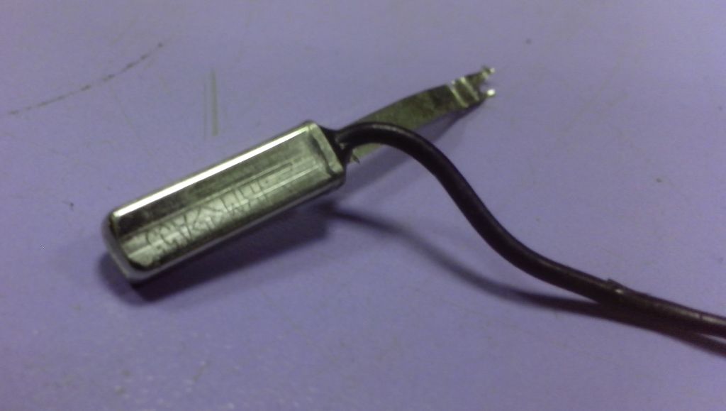

На разных авто термопредохранители ставят в разные цепи, у ВАЗовских с Тошибовским силовым ШИМ термопред слаботочный и стоит в цепи затвора, ток через него мизерный, но полимерный самовосстанавливающийся там работать не будет, поскольку он не разрывает цепь. Стоит такой родной термопред не больше полтинника, но если ток мотора вентилятора повышенный, то радиатор транзистора греется сильнее и замена сработавшего термопреда на такой же новый поможет не надолго. А вот в резисторных сборках с переключением скоростей термопреды на бОльшие токи, обычно на 10-15 ампер, но они отключают только цепь резисторов, максимальная скорость при прямом включении остаётся работоспособной. Реальной самовосстанавливающейся альтернативы одноразовому термопреду может служить только контактные терморазъединители, но они в несколько ином исполнении. Для общего развития можно полюбопытствовать- в батареях NiCd для шуруповёртов защита от перегрева использует именно такие штучки , вот такое устройство после остывания восстановит работоспособность полностью . 4х5х21мм данный экземпляр рвёт цепь зарядки как только элементы батареи нагреваются до 55Со. Только найти в магазине проблема, искать лучше в крупных интернет магазинах. Маркировка на корпусе у этого экземпляра JRM<>A55. Ну и цена заменяемого элемента это не цена ремонта, а только довесок к трудозатратам в нормочасах, где-то приходится только один саморез отвернуть , а где-то и половину панели разобрать.

Стыдно , конечно , признаться , но ни разу не пробовал пока ставить термопредохранители. Во первых пока не представляю как его там выковыривать из радиатора . А во вторых знакомый ... говорят что во время пайки они перегорают.
Деталь на фото кажется очень удобной , элемент находится далеко от проводов , можно без риска закрепить с наружи радиатора , ничего не ломая и контакты далеко от элемента . Только Яндекс на запрос "JRM<>A55" отправляет ремонтировать шуруповёрт. Поищу чуть позже в радио магазинах.

Шамиль Загидович, уже ответил. Термопред стоит там в цепи затвора, и ток через него мизерный. Но не в токе дело, а в температуре. Родной стоит на 131 градус, 2А. Ставил около того, точно не помню. Только в металлическом корпусе, пришлось расфрезировывать канавку под него и одевать термоусадку. А это, вроде не термо:
Ставил не такой?.
То dopstop: если речь о Панасонике, то ничего там выковыривать не надо. Лежит он там в канавке, обмазанный термопастой. А паять с теплоотводом, пинцета достаточно.
