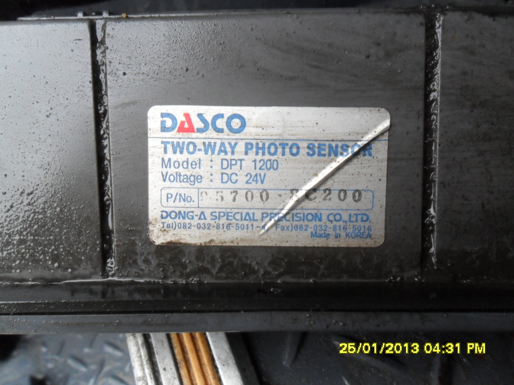

http://www.dasco.co.kr/1_english/info/eng_tech_info03_04.asp |
| ПростоДед |
Дата 25.01.2013 - 20:28
Это уже информация с которой можно что то и придумать |

Обходится просто: найти на разъёмах +24, приходящие от тумблера открывания двери, и прокинуть напрямую на электромагнит клапана, открывающего воздух. Это сообщение отредактировал archer742 - 27.01.2013 - 10:37 |
| ПростоДед |
Дата 27.01.2013 - 11:44
Как обойти эту систему я уже понял из схемы предоставленной Стояном. |
