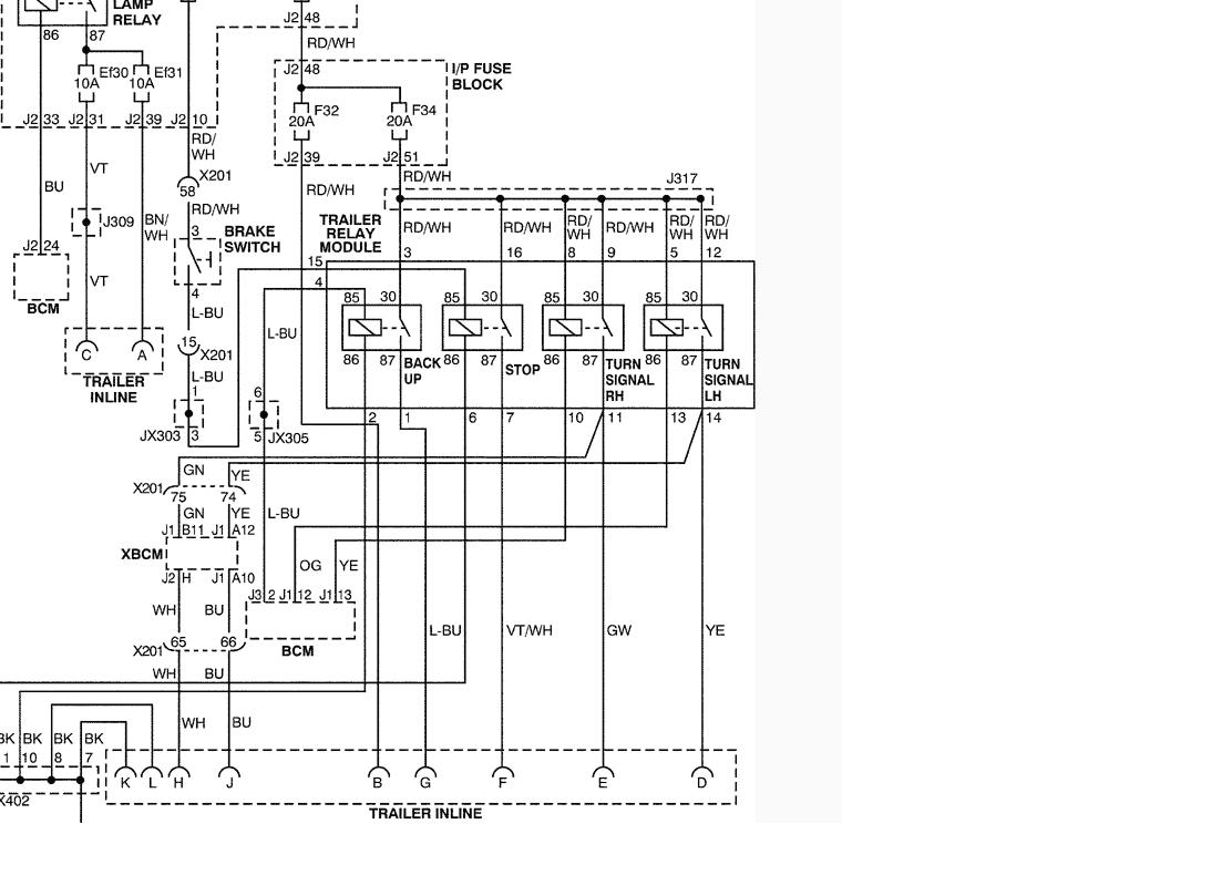

Здравствуйте. Проблема в следующем; установили фаркоп и подключили розетку к разъему справа от запаски ( подготовка к нему kto.gif). Стоп и габариты работают, а повороты нет. при подключении к проводу "наличие прицепа" загорается лампа неисправности парктроника. облазил инет пишут что есть блок управления прицепом но найти его не могут и много ваты tema.gif

А в блоке вы прицеп прописали? При подключении прицепа должен отключаться задний парктроник и включаться парктроник прицепа.

нет не прописывпал, нечем unsure.gif но и предохранителей на ХВСМ и трейлер нет.
тоже про программу думал но увы, не зря офицалы денюжку просят нормальную за это.
я уже 25 раз пожалел что подписался под эту работу

его может и не быть , все от кмплектации зависит , не судьба собрать схему из 4-х релюх которые там указана, только упраление по + сделать

Блок согласования тебе нужен,к примеру вот этот...

знать бы куда лезть. или на релюхи питание с аккумулятора а управление с фонарей? на форуме шевролетоводов ваще пишут все цеплять на фонари и будет счастье.
по проводам прошелся все уходит в панель приборов, а где места под релюшки не нашел. левых проводов и блоки хозяин вешать не разрешает, машина на гарантии нужно все сделать как на заводе. сцука больше не буду такой фигней заниматься. на завод пойду работать)))))
и еще вопросик а чем можно прописать?
