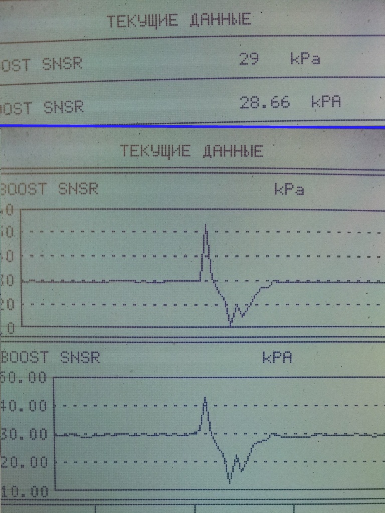

Дык скажи честнОму люду в каких единицах твои "бесОвсикие машины" видят параметры MAP на девятом Лансере tema.gif .

Сегодня было два девятых - 2005 и 2009 года, оба дв. 1.6L. В обоих случаях Лаунч по их протоколу кажет в кРа. Только в дате десятого этот пареметр обозван как MAP-sensor, а у девятого - как BOOST sensor. ИМХО, для китайцев - тот же х@р, только вид сбоку smile.gif
