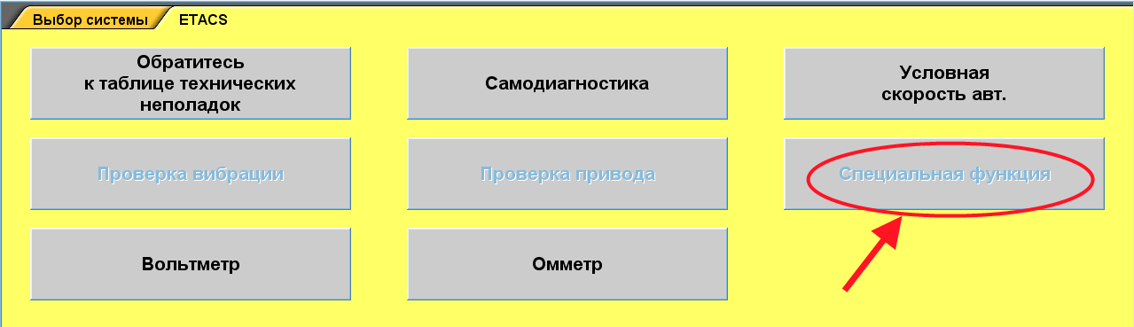

У меня вопрос в Владимиру (колдун) - можо уточнить у ребят пару моментов по китайскому девайсу, да и по оригиналу тоже ?
1. Что (какие функции) даёт изменить/настроить у Pajero-IV модуль SWS ?
2. Активна ли вкладка спец. фнкции в модуле ETACS ?
Повторюсь, это касается только свежих Pajero-IV. Как выяснилость, у остальных всё по-другому blink.gif .

Например, на какие вопросы?
Ну допустим, только при глубоком копании выяснил, что у Pajero-IV модуль ETACS в плане активации/отключения функций кастрирован практически полностью pop.gif . Единицы этих возможностей возложены на SWS (во всяком случае на моём, в максимальной комплектации, есть только активация/отключение датчика дождя). Та же фигня на L200 и на Pajero Sport. А вот на ASX, Outlander XL, Outlander III (2013), Lancer X есть где развернуться smile.gif
Присоединённый файл ( Кол-во скачиваний: 10 )
Присоединённый файл  function.pdf
