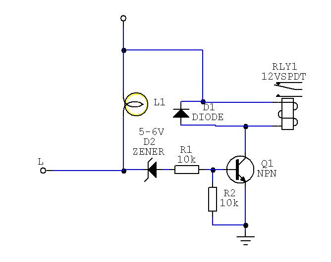

Идея была проста, после установки сигнализации с автозапуском сделать так чтобы печка обогрев зеркал стекла и сидений включались только после того как двигатель заведется. Размышляя над этим вопросом пришел к выводу что лучше и дешевле всего это сделать по лампе заряда аккумулятора с помощью НР реле. При поломке генератора (когда лампа зарядки загориться) все вышеперечисленные потребители отключаться дабы не сажать аккумулятор, что тоже плюс. Идея была воплощена в жизнь методом припайки провода к лампе. После запуска двигателя потребители включаются как и задумано, но лампа зарядки слегка горит (где то в треть накала), при этом зарядка аккумулятора идет. Подскажите как избавиться от этой проблемы?

диод ставил, но он ни на что не влияет...думаю проблема в том что частично отрицательный потенциал доходит до лампы зарядки...хочу попробовать поставить резистор примерно на 25Ом или лампочку

Добавьте усилительный каскад на транзисторе, это решит проблему.

Пожалуйста. Стабилитрон D2 опционален, но скорее всего понадобится.
