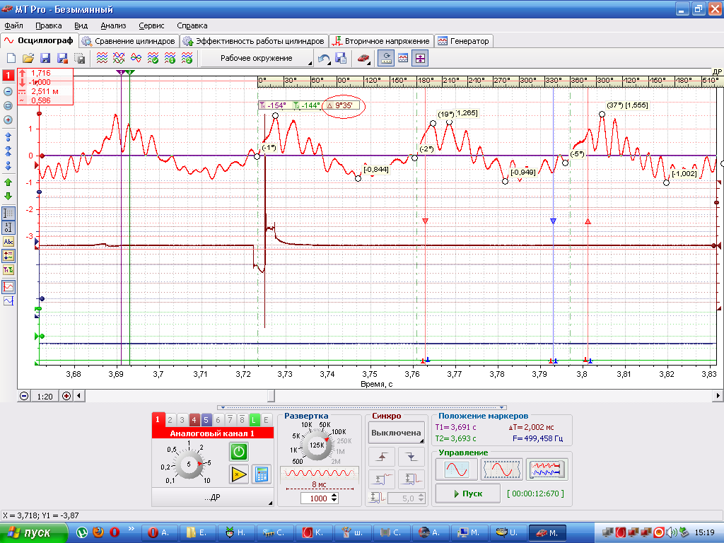

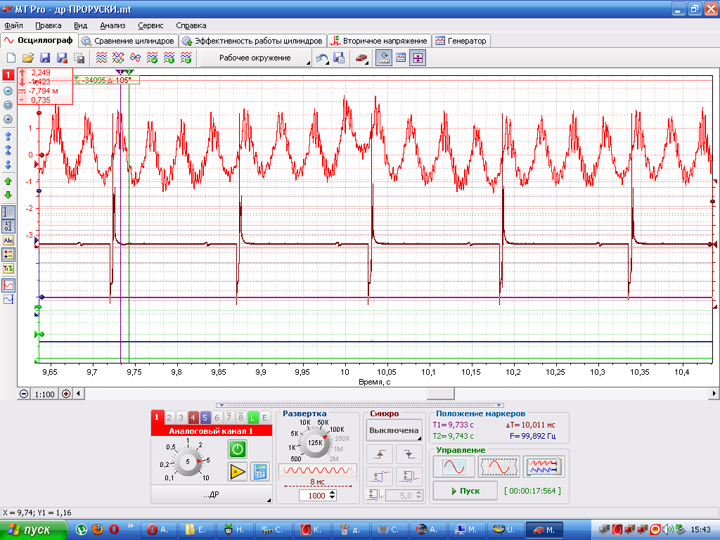

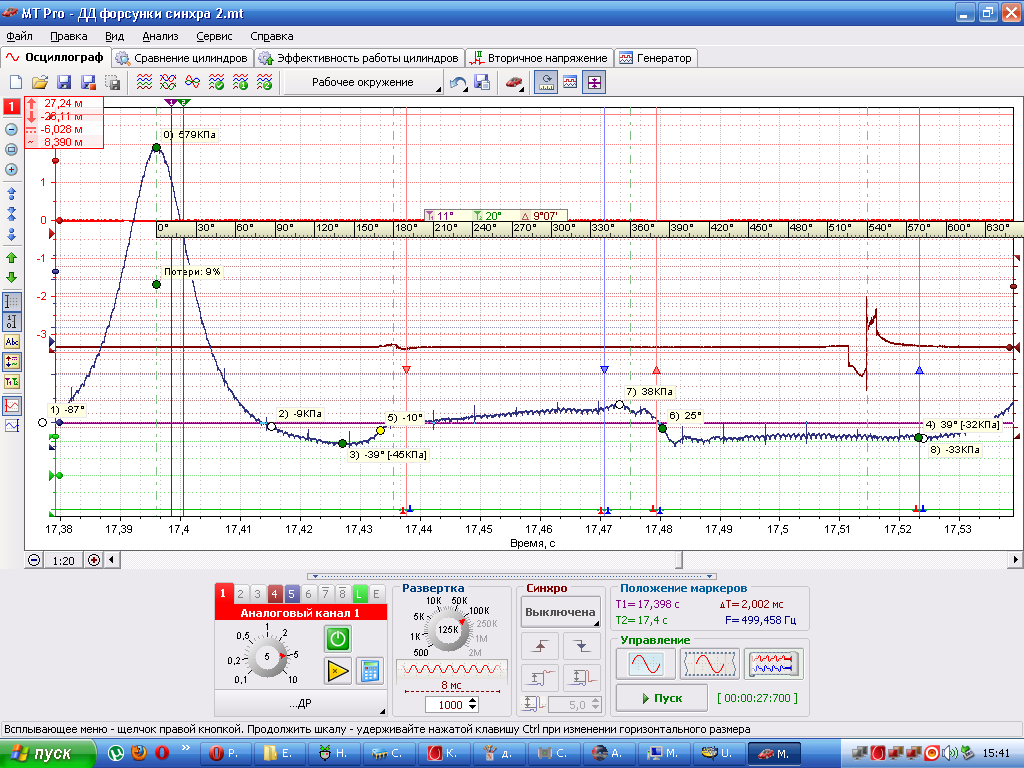

Катушки ни пре делах-менял местами, форсунки то же наврядли. По ДР увидел вот это:
Что скажете?
Дата 9.02.2013 - 17:09
Причем троит только на холостом, на оборотах мотор работает нормально.
Плюс смущает позднее зажигание. Причев валы на месте.
Дата 9.02.2013 - 17:10
Ну и всплеск по ДД в р-не 360 градусов то же непонятен!
