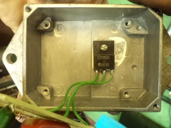

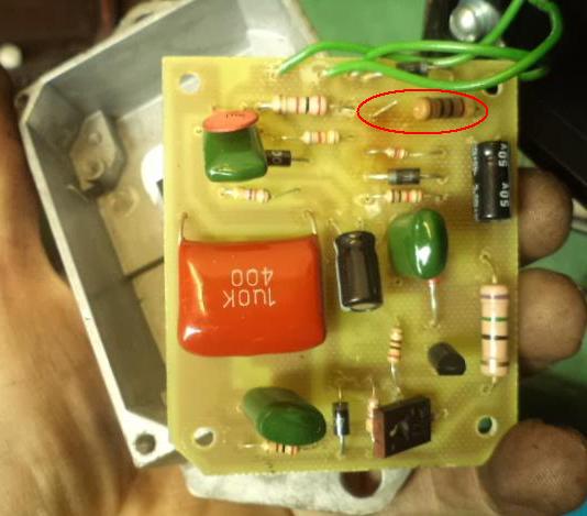

На внешний осмотр оборвался резистор, думаю от тряски. Там же небольшие следы нагрева, далее не углублялся, своей работы полно.
Дата 19.02.2013 - 22:48
Транзистор.
Заменили этот коммутатор на Пензенский, произодитель "ООО Ромб", в аллюминиевом привычном корпусе. И Пензенский и Калужский неплохо работают. "Энергомашевский" в синей картонной коробке продают.
