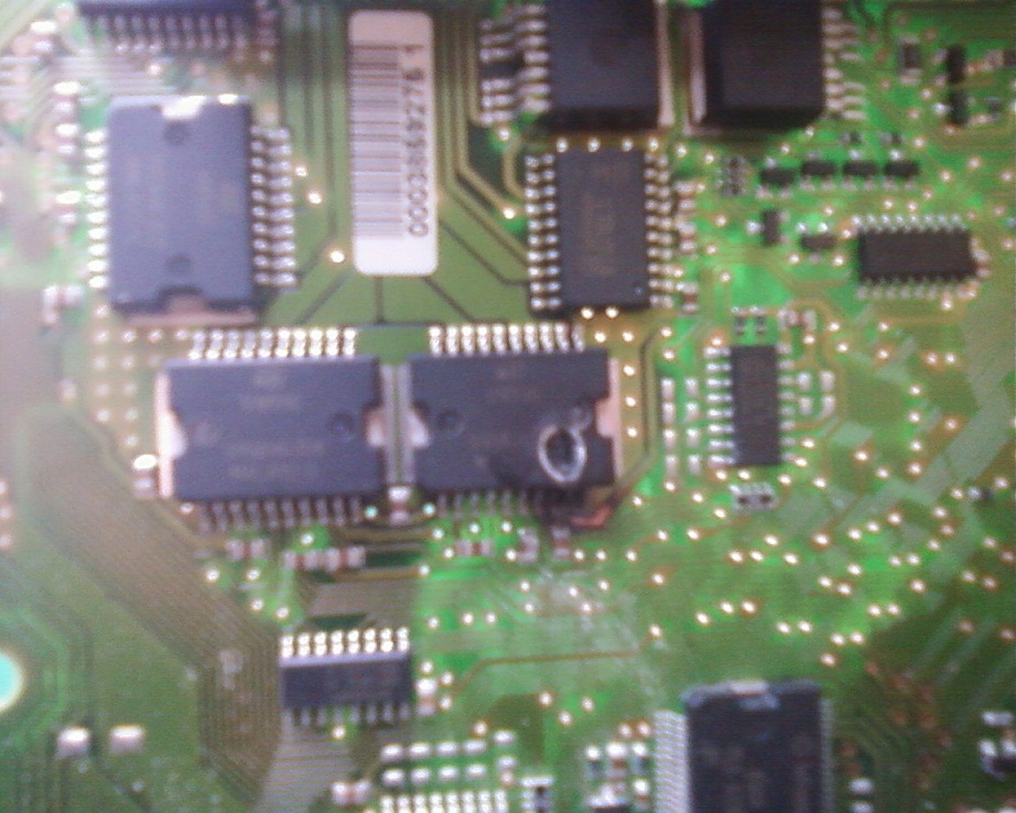

Вобщем ковыряясь в авто добралса я до заднего (блока САМ) вскрыл его и обнаружыл там много чего просто сгоревшего на фото часть видно.За качество извините фото с телефона.Буду вскрывать замок смотреть может и там чего то не хорошо .
