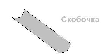

Ни разу не приходилось еще с такими фишками дело иметь, но может, к примеру, бритвенное лезвие в помощь для загибания тех усиков в штекере применить... вырезать тонкую полоску и изогнуть чуть для упругости, как на рисунке kto.gif
