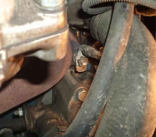

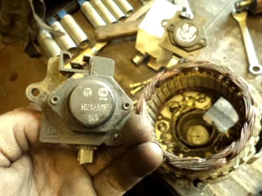

У "походивших" Газелек часто по "массам" не лады. Да еще то на выхлопную шпильку, то на раму крутят... Вот пару фоток припас, но по классике, обсуждали как-то скачки напряжения на "пятерке" с последующим выходом из строя РН, (аналогичный случай). Клиент жаловался на неожиданно якро загорающиеся фары на кочках перед окончательным отказом генератора, вот на фото "масса" на выхлопном коллекторе (гайка чуть отпущена). Толи тоссол на нее "левый" попал? kto.gif Электролиту туда вроде не "долететь". Стартер КЗАТЭ (редуктор) не очень хорошо, но крутил без сбоев.
Дата 12.02.2013 - 22:14
Результат-релюха приказала долго жить. После установки генератора на машину откидывал "массу" от блока совсем -13 В. Экспериментировать далее не стал, инжекторная хрень.... Думаю что вспышки света-это истинные 14В в бортсети, хотя всем известно что эти одноконтактные РН без нагрузки на генератор поднимают напряжение.... вообщем, так как дисертацию мне не писать, то в тайны чудные погружаться глубоко не стал-просто заменил РН, прикрутил "массу" на тело помпы и вперед... Вполне ясно что при болтающейся "массе" скачки напряжения не редкость и совсем не полезны для РН и доп.диодов.
