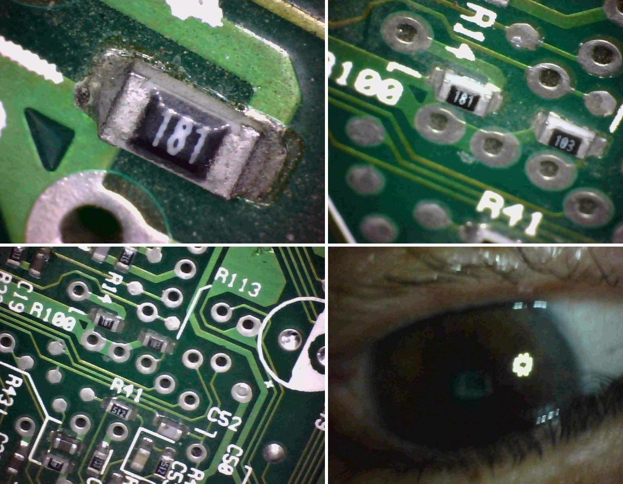

Заказал как-то себе такой девайс, из-за новогодних каникул по России он до меня ехал 700 км от Оренбурга, где проходил таможню больше месяца! 700 км за 32 дня! даже пешком получилось бы быстрее! Ну да ладно, посылку получил, подключил и получил удовольствие от его возможностей, единственная нужная доработка- это хороший штатив с регулировкой по высоте, но это не проблема. Вот его вид: с низким разрешением его камера имеет всего 0,3 мпикселей, но качество вполне достаточное для моих использований. На картинку собрал снимки с трёх расстояний, от близкого к максимальному увеличению и до почти минимального увеличения.
Дата 15.02.2013 - 13:48
А это мои снимки

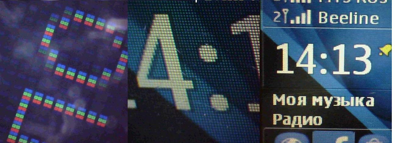

и ещё с экрана мобилки

У меня он уже более двух лет, но то для чего брался - пайка глядя в монитор - невозможно к использованию ввиду постоянной потери фокусировки от содроганий штатива: то рукой задел, то паяльником, даже паяльную ванночку на столе подвинул, тоже сбивается. Будете не столько паять, сколько крутить колесико фокусировки и направлять на цель. По этой же причине макросъемка возможно только со штатива, с руки изображение будет размытым, как бы не старались. В общем, ему нужна каменная плита, как в опыте Майкельсона.
Практическое применение в работе такое: посмотреть номер ДМРВ на ВАЗе, прочитать надпись на ЭБУ расположенного в неудобном месте. Но и это не просто.
Тем не менее, расставаться с ним не хочу. А у клиентов челюсть отваливается. laugh.gif

Я насчёт пайки мелочёвки тоже считаю, что в ходе пайки реально позволяет работать только бинокулярная лупа на оголовье, даже бинокулярный микроскоп не даёт такого удобства, всё остальное только для контроля и инспекции содеянного. Иногда непропай на одной ноге проца или флешки столько гемороя создаёт, что только увидев под хорошим увеличением сразу понимаешь причину. Я правда ещё диск,который шёл с ним не смотрел, там что-то ругается, без помощи компьютерщиков пока не смог ничего поставить. Пока пользую как обычную вэб камеру с оптикой и регулируемой подсветкой.
