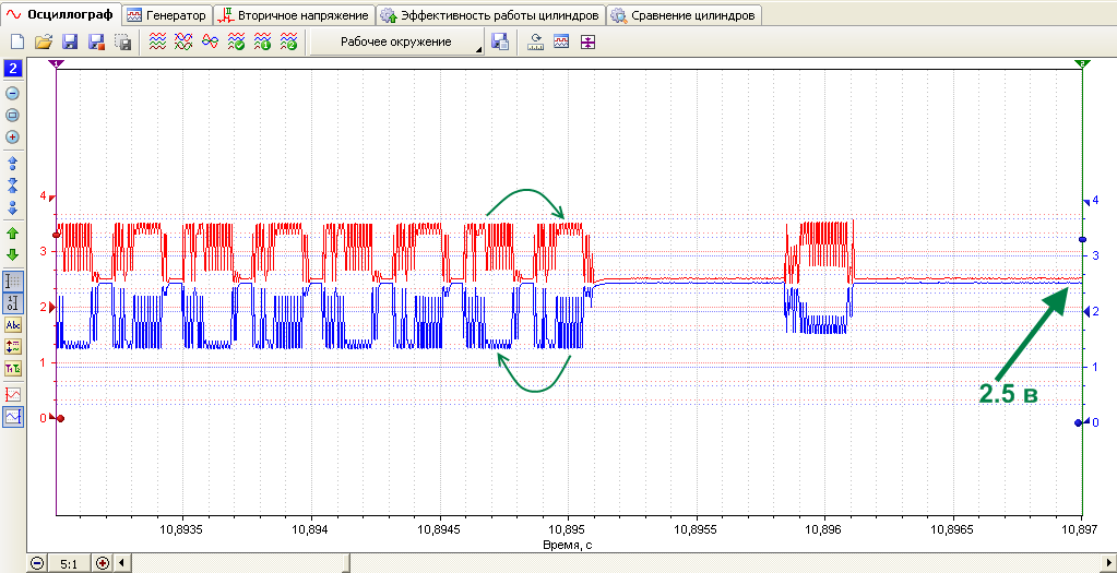

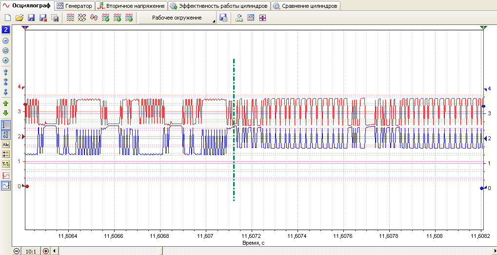

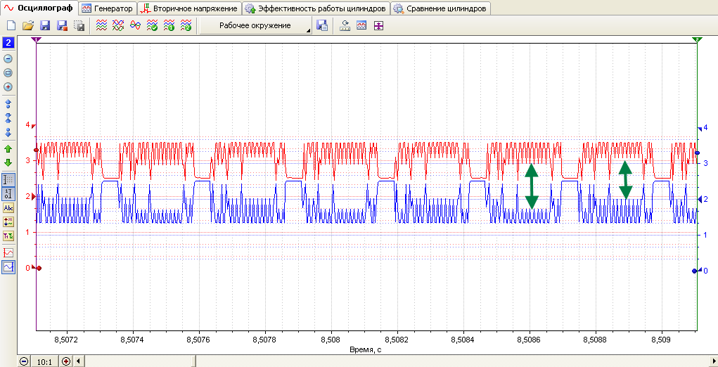

Но так как сам залез уже в это ....., поведаю как 1. Методика по диагностике панелей говорит, что при таких симптомах виновата шина CAN. Логично, потому как именно она транслирует в приборку сигналы оборотов, давления масла, температуры и "Чека". 2. Но ... шина целая и вся её великая задача связать ЭБУ с приборку с диагностическим разъёмом в салоне. Тогда, из теории, сопротивление шины на конечных устройствах должно быть 120 Ом, а по факту 62, хотя Х.З., что от УАЗа ожидать, может тут полшины 3. Та же Метода говорит, что напряжение на уровнях шины относительно массы должно быть по 2.5 вольта, тогда как в моём случае на одном уровне 2.5, а на другом 3.5 вольта 4. Больше всего удивила осциллка сигналов. Опять же из теории (да и на практике смотрел не раз), пакеты сигналов высокого и низкого уровня должны абсолютно зеркальны. По факту имеем сдвиг Присоединённое изображение (нажмите для увеличения) ![]() |

Спасибо за подсказку. Ночью похожая мысля пришла: чего не померил сопротивление шины без панели ? Хотя осциллку снимал, отключая разъём - форма не изменилась, только амплитуда "красной" подскочила с 3.5 вольт до 3.8 |
