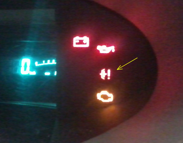

Кто растолкует о чем говорит мигание этой лампы? Может обыкновенный концевик где-то сработал, во всяком случае через диагнозу ничего не показало. Жидкости, что ли, хочет чтобы долили?

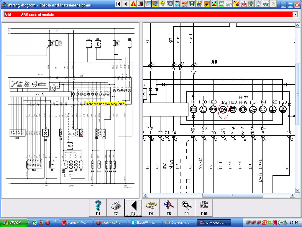

Андрей, может эта? В Автодате много вариантов ламп, но это единственная немного похожая kto.gif

Это индикатор автоматического сцепления. книга 37 м куда скинуть?

Отлично, с индикатором разобрались, а что именно в автоматическом сцеплении произошло как узнать? На диагнозу ничего не выдает, пробовал и течстрим, и мт10, девственная чистота. К слесарям? На езду клиент не жалуется.

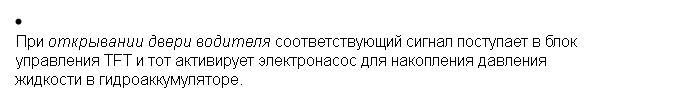

Но кто зажигает лампу на щитке? Лампа имеет два режима: мигающий, и постоянный, а это уже интеллект. Кто его осуществляет? Судя по букварю датчика уровня жидкости в агрегате нет, но есть датчик давления. Неужели он выдает два режима мигания лампы без помощи электроники? Сумлеваюсь.
Обратил внимание, что этот насос периодически включается даже при не заведенном двигателе, раза два включился за 10 минут на 4-5 секунд. Вот бы знать, нормальна ли такая частота включений.

Сергеич, так по букварю там есть целый модуль управления TFT (№-9 п. 1 "Общее устройство"), ИМХО он на это: кто зажигает лампу, способен.
