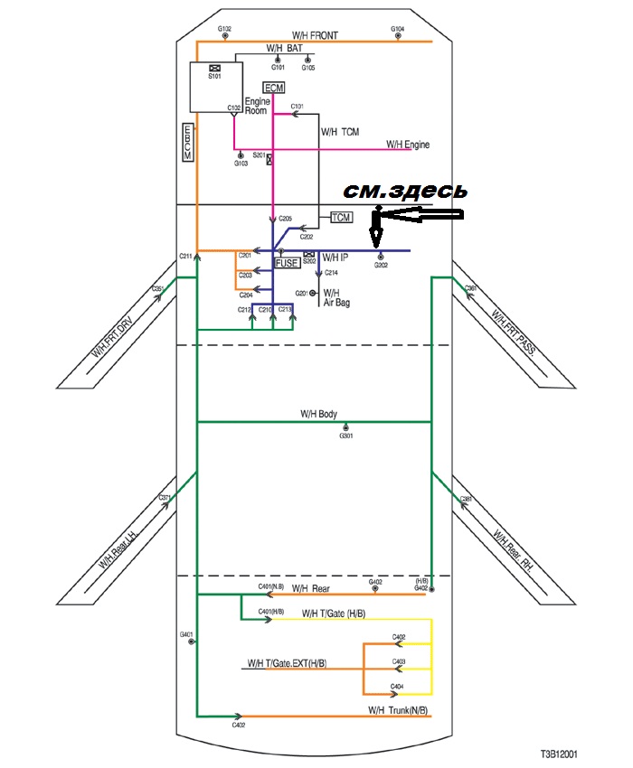

Дата 22.02.2013 - 22:51
Если вы электрик(хоть и небольшой)обратите внимание,что все перечисленные неисправности имеют одно общее -это разъём S202
P.S.Я тоже авео редко вижуsmile.gif,но копал бы там!

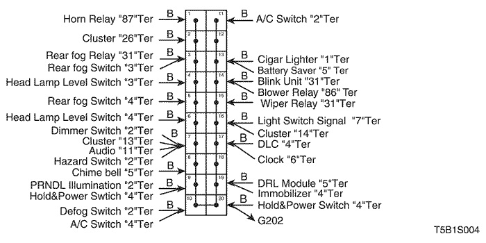

Дата 22.02.2013 - 23:10
Вот
