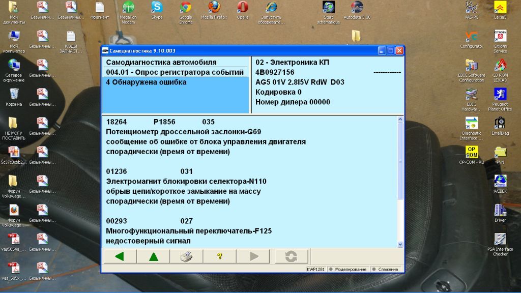

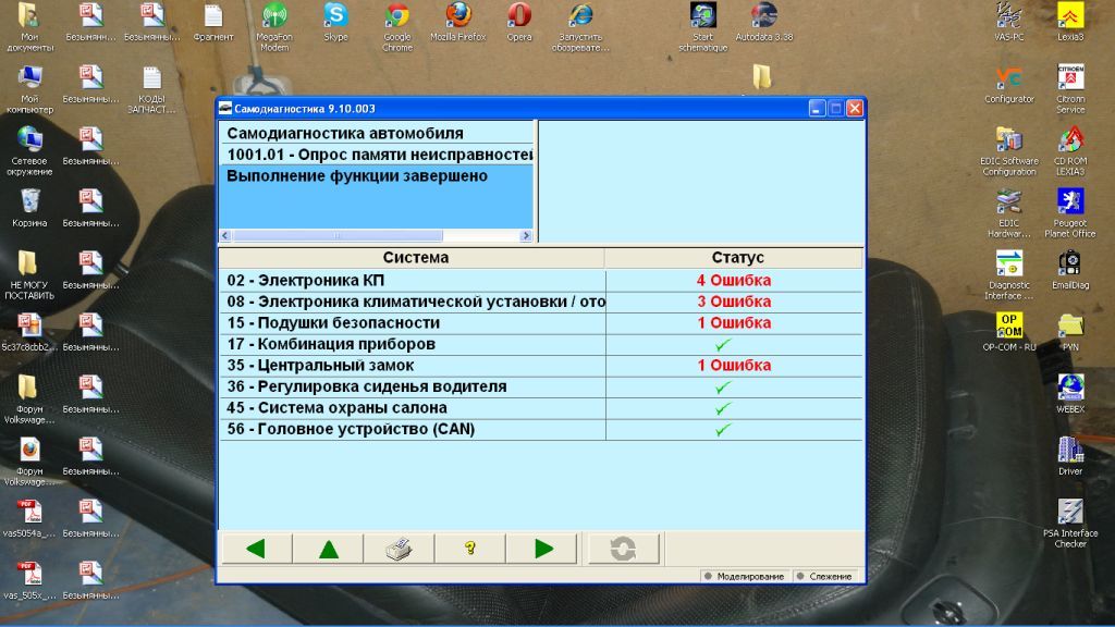

Всем доброго времени суток появилась проблема и нужен совет.Ауди А6 1999г 2.7л V6 по 5 клапанов на цилиндр VIN WAUBA24B9XN019198.Больше не какой информации нет,жалоба клиента на огромный расход 35л на 150км и на работу АКПП выше третий не переключает.Смотрел VAS PC 19 версия ПО.По коробке ошибки есть а вот мотор вообще отказался определяться каким либо образом,единственное что выскочила ошибка по дросельной заслонке во время диагностики коробки.
Дата 25.02.2013 - 23:18
Вот что опредилилось

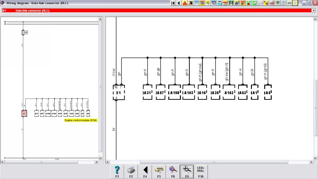

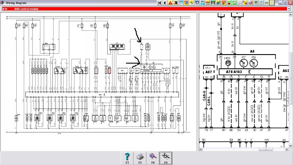

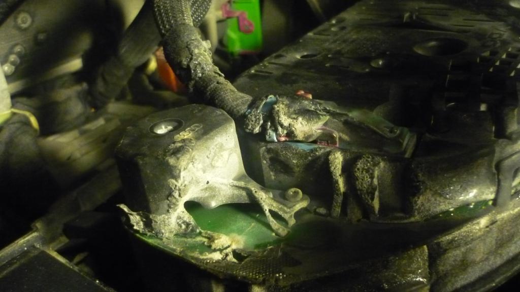

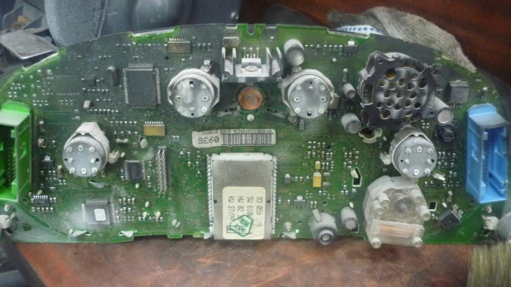

Вечером приехал товарищ с ультрасканом как я и ожидал он тоже не увидел моторник.Судя по автодате 3.38 моторник идет через приборку да и вообще все блоки завязаны на одну линию
Дата 26.02.2013 - 21:38
Вот
Дата 26.02.2013 - 21:41

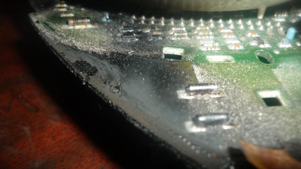

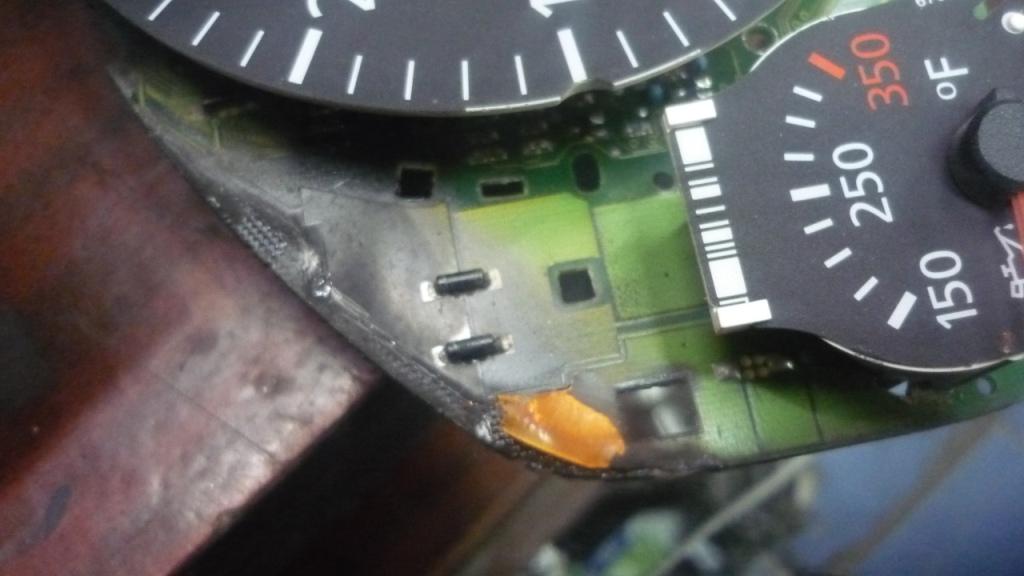

ВОТ
Дата 26.02.2013 - 21:42
вот
Дата 26.02.2013 - 21:43
Сейчас прозвоню проводку от моторника а потом к диаг разьему
