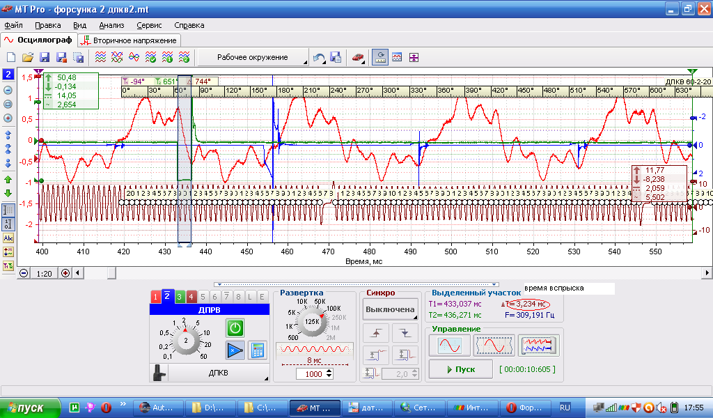

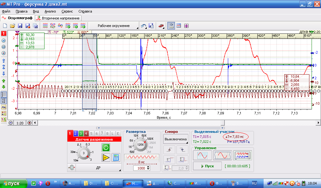

Я не понимаю, что происходит с мотором! Снял сигнал с форсунки-время вспрыска во время дефекта увеличивается в два-три раза, до 7-8 мс. То есть смесь обогащается. Искра норма.
Все условия для работы соблюдены, но его трясет!
Выкладываю скрины.
Сняты сигналы со второй форсунки и искра 3-го.
На первом нормальная работа:
Дата 1.03.2013 - 17:05
Момент тряски:
