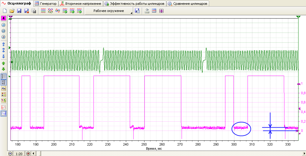

Общий план, когда трясет
Дата 1.03.2013 - 17:09
Общий план, норма

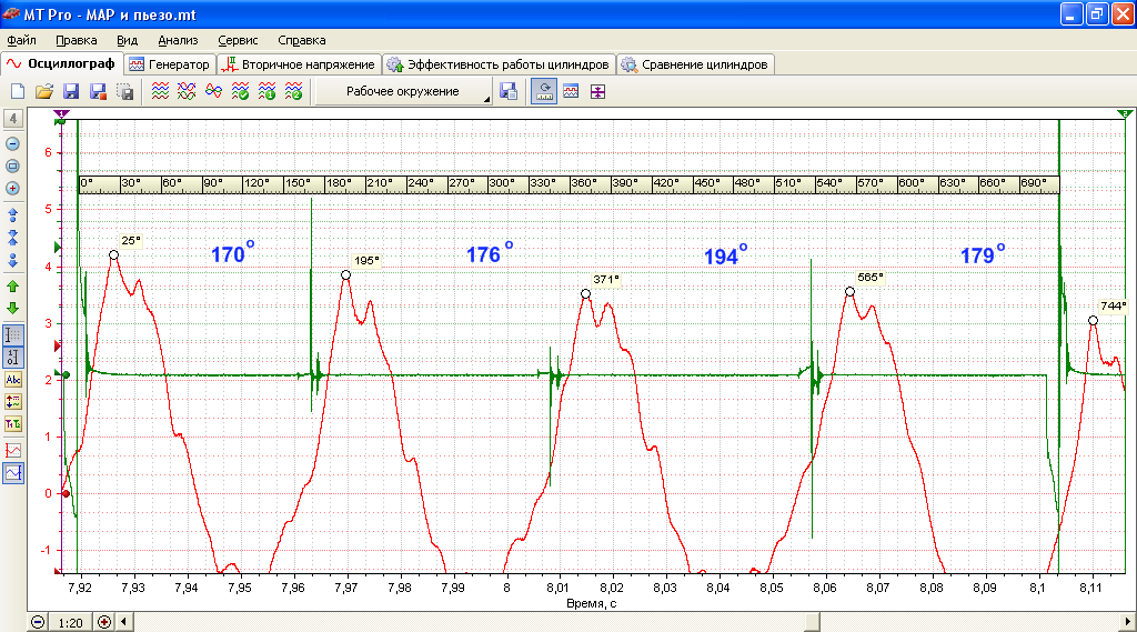

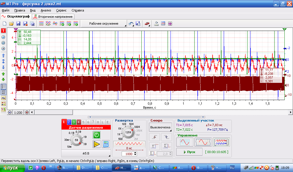

Жень, я тут твои осциллки снова полистал, давай поразмышляем secret.gif .

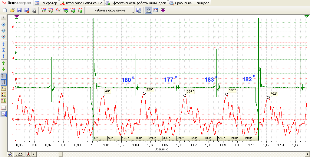

Идеально отрегулированные клапана ГРМ (при соблюдении всех прочих условий) при повороте распредвала должны занимать на каждом цилиндре одинаковое положение (закр., откр., промежуточное и т.п.) через определённый угол, который всем известен - 180 гр. По жизни, конечно допускается плюс-минус, но немного - 1, 2, ну 3 градуса, а с гидриками и того меньше. "Твой любимый" laugh.gif мотор - с компенсаторами. Очень удобно отследить это на осциллке ДР по точкам закрытия выпускных клапанов (т.е. вершины/пики осциллки должны находиться друг от друга через 180 град.).
Вот нормальная работа мотора:
Дата 7.03.2013 - 23:54

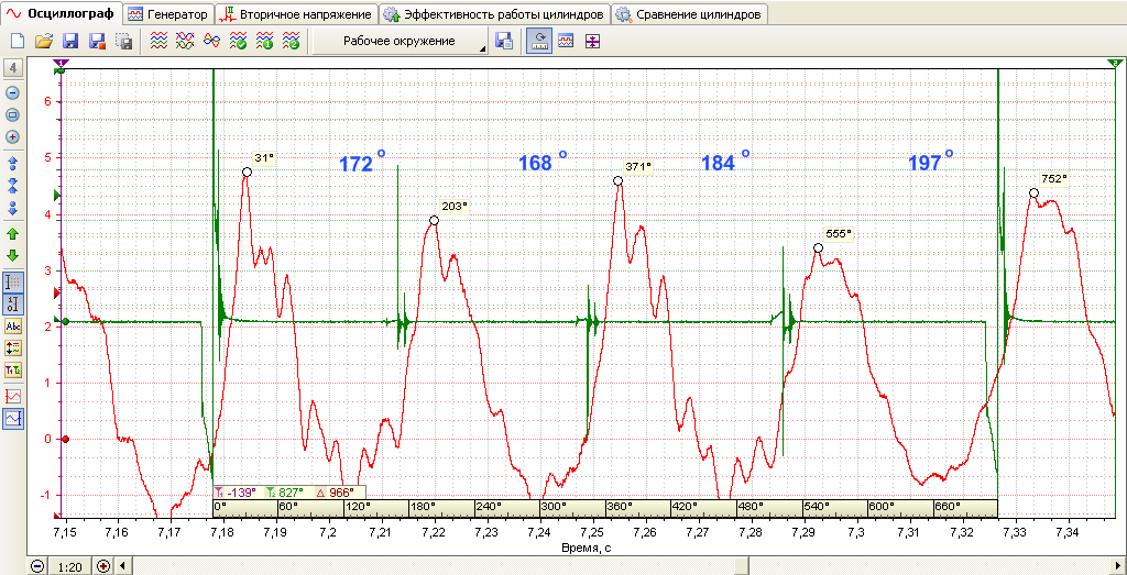

А вот начался расколбас:
Дата 7.03.2013 - 23:57
... и продолжается.

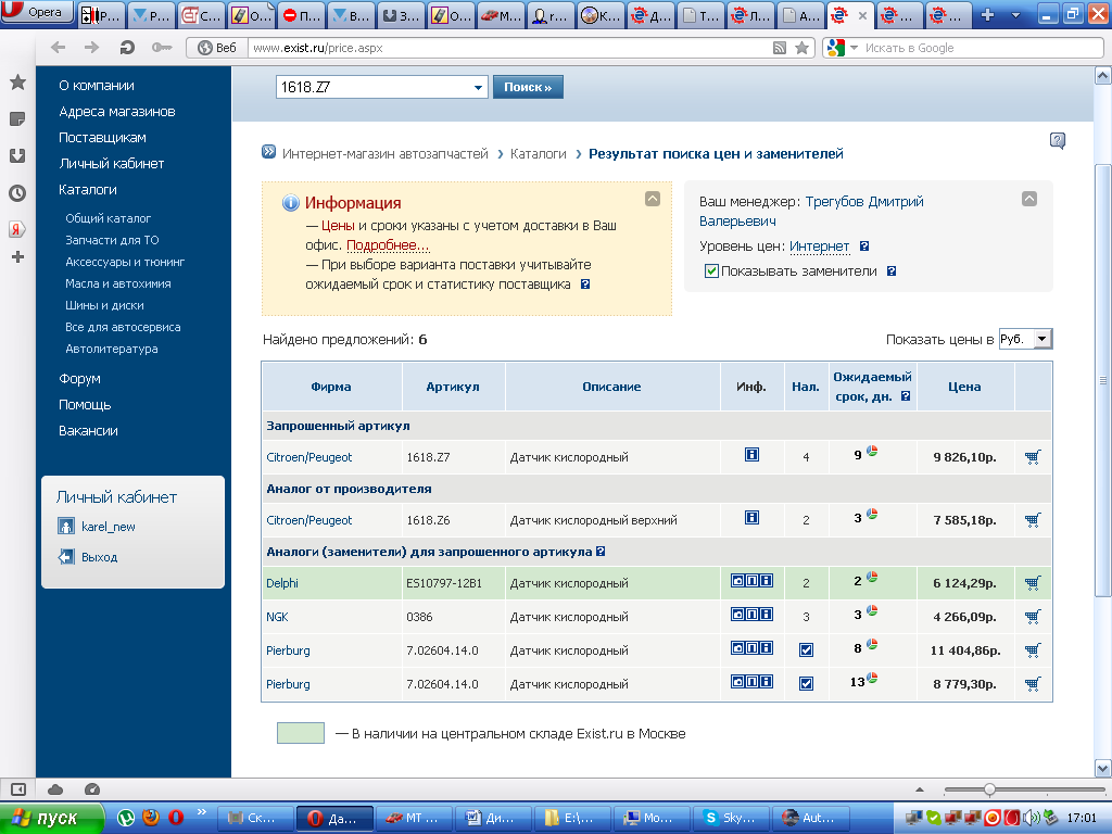

Да здесь пока! Подсказали поменять местами ДК-они вроде одинаковые у них. Но и здесь меня ждал облом! Поднял машину, снял защиту, снял датчик-а там уже универсальный стоит!!!!
Вот цитата с Адакта:
Была похожая машинка с оборванным 1ДК сказал клиенту заказывать новый, желательно оригинал. Он меня не послушал и купил не оригинал, в результате авто ведёт себя так-же как у вас. Поменяли 1ДК и 2ДК местами и проблема пропала! Делайте выводы.
А новый бабла стоит. Жуть!
