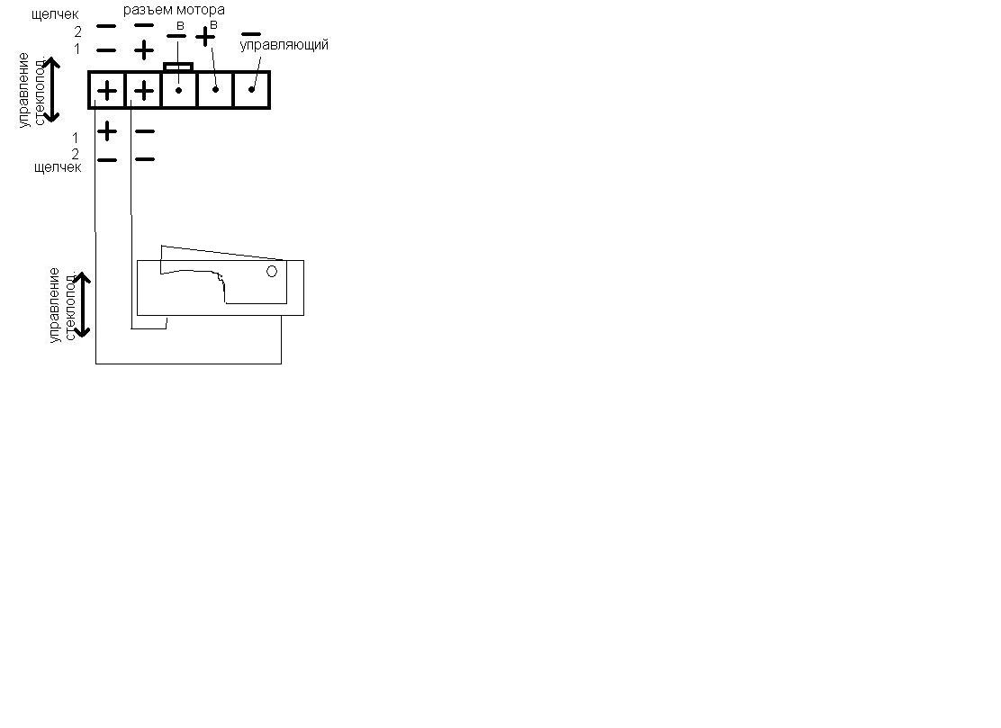

Здравствуйте. Проблема в следующем: стеклоподъемник в водительской двери стекло двигает на 5 см и встает пока кнопку не отпустиш и снова не нажмеш, и не важно вверх или вниз. в инете нашел что надо перенастроить стеклоподъеиник удержирая в конечном положении 1 сек, не помогло.рено 04 г.в. мкпп 1,6.может не так что то делаю kto.gif и еще на кнопку вниз а стекло вверх идет и наоборот кнопку вверх а стекло вниз. перекинул провода с кнопки стало как и должно нажал-вниз и вверх когда тянеш.

только дошло дело тдо него. так по списку стекло двигается нормально, салазки смазаны, напряжение мерял не на заведеном двиг, в покое 12,3В при включении падает до 11,5В , двигло рабочее, открутил сам мотор от механизма стеклоподъемника все равно чуть крутанет и встает stena.gif
вот прозвонил колодку от двигуна все вроде понятно но сцука французская не хотит работать tema.gif

дак если б кнопка виновата то и сигналы приходили не постоянные, а так переключаеш и все приходит четко. стекло нроходит постоянно одинаковые промежутки, по пыльной полосе, а если кнопка сума сходила то когда то стекло двигалось всегда по разному. подкинуть кнопку нет возможности. склоняюсь к блоку управлением самого мотора. машинка куплена недавно транзит 99, возмозно перекупы secret.gif , все жгуты раздербанены все и вся разбиралось по жесткому, некоторых фиксаторов нет, так что разьем от управлением секлоподъемниками задних можно воткнуть в передние а передние в задние.
а в кнопке есть что то кроме нереключаюших контактов, диодов и резисторов, что то "думающее". по началу управление водительским стеклопод. было перевернуто вниз ввер и наоборот. может какой то сигнал кроме минусового потенциала должен приходить. все таки франция.

там блок стоит на дрижке, типа как на ВАГ машинах, а в кнопках вроде только контакты
