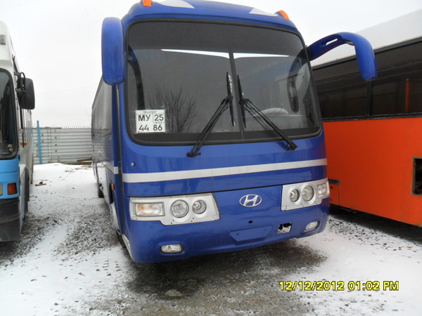

Доброго времени , уважаемые специалисты!
Звонок механика: На хюндае загорелась лампа централизованой смазки. Погнали на сервис. Там спецы сказали, что у них нет программы на эту машину. Заполнили смазкой ёмкость, хотя она была НЕ пустая. Влезло не более литра. Лампа осталась гореть. Завтра с утра я "должен устранить неисправность."
Систему смазки никогда не видел, только слышал о существовании оной. С чего начать?
Куда копать?
Есть ли у меня шансы исправить эту систему не имея никаких приборов, кроме кетайского мультиметра, цешки, контрольной лампочки и какой то матери?
