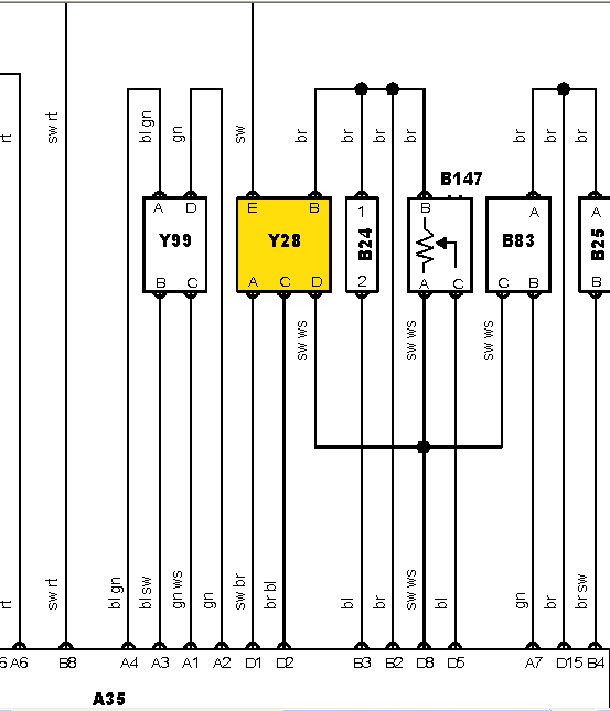

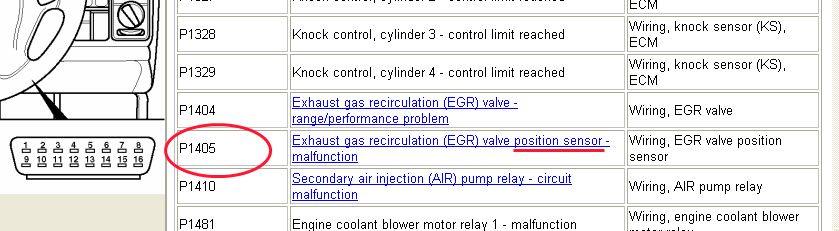

Электрическая часть клапана состоит из управляющей штоком катушки (2 провода) и датчика положения его - штока (3 провода). Так вот, ошибка Р1405 трактуется, как неисправность датчика положения данного клапана. Мозг не видит положение в текущий момент, вот и ругается на него. Соответственно не может нормально управлять им, поэтому авто дёргается.
| submehanic |
Дата 3.03.2013 - 13:23
| submehanic |
Дата 3.03.2013 - 13:25
По факту встречались две причины: обрыв внутри датчика, либо окисленный/сгнивший пин в разъёме. Часто бывает заклинивший сам шток от нагара, но не помню, даёт он эту ошибку или нет. Присоединённый файл ( Кол-во скачиваний: 13 )
