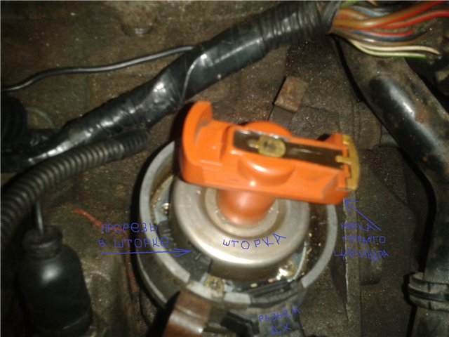

Правильней не на штоке, а на металической шторке, которая под бегунком. Насколько я понимаю там там должно быть одно окно, а в вашем случае их четыре.

Так сколько прорезей то? И что говорит владелец авто? После чего все началось?

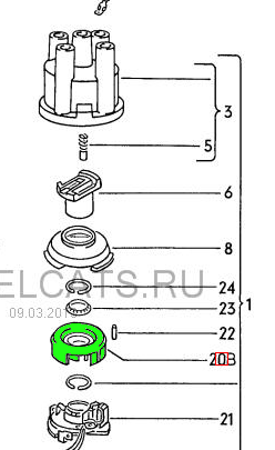

Это, кстати, мысль. Я имею ввиду, что стоИт не тот трамблёр. Но прорезей может быть несколько, но разных и тогда тоже будет точка отсчёта.
Вот как для этого двигателя выглядит экран, но ... во-первых, это эскиз, во-вторых, я тут уже нашёл несколько косяков с обозначениями в каталоге, поэтому версия не 100%-ная, но имеет место быть, потому как на других моторах рисунки экранов другие old.gif

Для AFT код трамблёра 050 905 237 DX, впоследствии был заменён на 050 905 205 AP. Вам осталось только сравнить ....

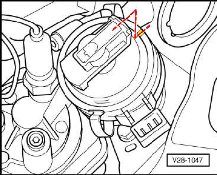

Submexanic,благодарствую! Поймал вирус ohmy.gif на серьёзном сайте по нашему профилю, открываю гугил и тутже закрывается.Пришлось кардинально решать. Был на форуме люб WV . Их темы смотрел.В теории получается выставил метки ГРМ , бегунок совместил с меткой на корпусе и наступило долгожданное счастье. Не понял только второй способ.Отключить ДТЖО это понятно влияние ЭБУ на УОЗ выставить ГРМ, при совмещении меток на трамблёре должно сработать рэле? и посканеру 6градусов.

Сегодня владелец привёз трамблёр, № номер по аналогу , 4 прорези.Проверяю метки .РВ,КВ , маховик, ставлю по картинке Бегунок. Щас запоёт.
Запел!!!В ПП режиме.

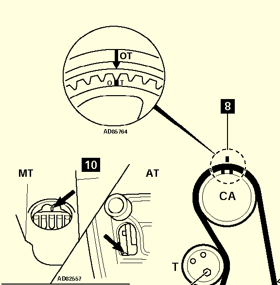

Сверяю сново метки и не даёт мне покоя ещё одна метка (точка)на РВ , по книге ВМТ обазначена как О Т.
Чем она-то не нравится. Метка, как метка:

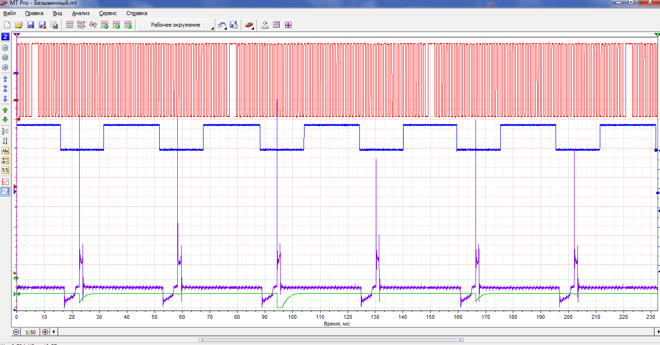

На том , что стоит на данный момент нет номера он не оригинал.Владелец сегодня привёз новый , номер выбит только на крышке 050 905 205 AP. На трамблёре ничего . Не оригинал выходит, один в один со старым.Крышки возможно взаимо заменяемы.Ищу описание или фото оригинала. С 4 даже выставить не реально как на эталонной осцилке.
