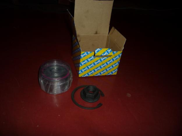

итак. случайно в гараже сохранилась инструкция на английском из этого комплекта подшипников. перевел через гугловский переводчик. выяснилось что ставить подшипники надо было той стороной к датчику на которую надета пластиковая крышечка (которые мы сразу сняли diatel.gif ). Далее ввел в поиск по картинкам производителя и номер подшипника. Результат на картинке - крышечка надета на сторону с красным кольцом. значит правильно таки поставили kto.gif а вот то что это делалось молотком - и в правду похоже зря... Учусь на собственных ошибках. Надо было сразу перевести текст и все было бы ясно. А я по русски (нам то ведь инструкции ни к чему laugh.gif покупая новую магнитолу мы в инструкцию не смотрим, а разбираемся методом научного тыка... Это не в обиду России, скорее в укор себе.)

А магнитики где бь!ли? В метальной пь!льник, или в снятую пластиковую крь!шечку?

Stoian, Под пыльником конечно (если были вообще laugh.gif ) Хотя я сомневаюсь в том что их там небыло. Фирма всетаки известная. Ясно дело что я где-то накосячил. sad.gif
