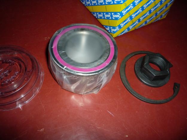

Под пыльником конечно (если были вообще
Под метальном пь!лнике , конечно не поставят. Металь екранирует магнита. Зато и спросил о пластиковом крь!шечке.
А накосячить можно, или отсутствием магнитов, или большое разстояние до датчика.

Stoian, Пластиковая крышечка - имелась ввиду та что на фото надета сверху на подшипник (прозрачная такая. высокая). Под ней ничего небыло. Никаких магнитиков. Я еще было подумал что там (под крышкой) должна была лежать гайка ступичная (а она отдельно лежала в той же коробочке)
на этом фото крышечка уже снята и лежит рядом с подшипником (слева)
это точно такой же подшипник какие и я ставил
DaleDellian, почему не получаеться понимание, не знаю. Если идти к продавца с претензии, надо проверить все. Если они дали ,,с АBS", то надо проверить о наличии магнитики. Всего вероятнее, их нахождение не в, или под метальном пь!лнике, а ВНУТРИ пластиковой крь!шечки. Если она, после проверки с метальном предмете не дает признаки магнетизма, смело можно идти к продавца на рекламацию. Всего вероятнее они попутали моделям.
