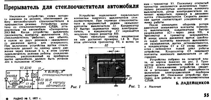

Без прямой помощи специалиста Вам вероятно не обойтись (если только плюс от минуса...). Но для начала Вам нужно определится с типом эл.двигателя (подключения) на Вашем ГАЗ-53 (Третья щетка или через доп.сопротивление...). Затем приобретаете (находите) реле времени. Это может быть РС-514 (от классики и лучше механическое (у него снизу 2х ваттный резистор)), может и от автомобилей посовременнее... или же просто изготовить самостоятельно как в журнале "Радио" N7 за 1977 год (фото). Удачи!

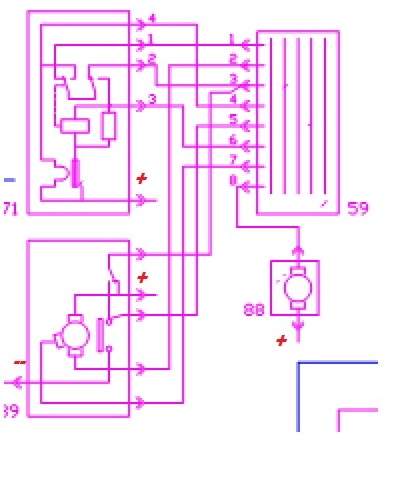

Управление у Вас минусом.
Реле РС-514 "жигулёвское" расчитано на управление + плюсом. Также и большинство современных.
Единственное наиболее подходящие,это с Москвич-412 блок управления стеклоочистителем БУС-1.Также и для омывателя в нём имеется пауза.Управление сделано по минусу.
Инфа здесь и схема http://images.yandex.ru/yandsearch?source=...05579_thumb.jpg
Взять на разборках вместе с пучком ,переключателем,блоком и установить.
Также и сам моторчик от него же.Всё взаимо заменяемо.

По мне схемка на тиристоре самое оптимальное... и время срабатывания подобрать можно и всего один тумблер под переключателем дворников "врезать"... Вообщем, решений много, Вам выбирать wink.gif
