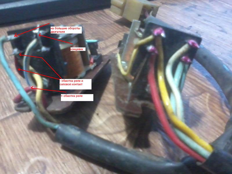

Парни спасибо за ответы,пока остановился на этом варианте и буду наверное ставить с помощью "спеца" РС-514.

Вот попалось такое соединение

По прошествии времени делаю отчёт tema.gif проблема была решена(САМИМ 2017.gif ) с помощью двух реле,Рс 514 и простого разгрузочного и отдельной кнопки .Полгода при обильном дожде полёт нормальный smile.gif ездил и сам,говорю серьёзно,водителя этот " девайс" разгружает Всем ещё раз огромное спасибо appl.gif
