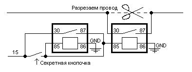

Итак первая задача. Простейшая блокировка с помощью реле и геркона. Без самоподхватов и прочего, магнит необходимо всегда держать рядом, чтобы было питание на бензонасос.
Как я понимаю через геркон пропускать питание на бензонасос нельзя, так как геркон не рассчитан на такие токи и со временем контакты "подгорают" и геркон превратиться в обычный проводник. Поэтому мы используем геркон для управления реле, а ток пропускаем через 87 и 30 контакты реле. 86 контакт прикручиваем на массу (как я понимаю к корпусу авто?), а один конец геркона к 85 контакту реле.
Вот теперь вопросы. Для того чтобы на катушке появился ток, откуда его взять? Можем ли мы его взять с той же цепи, которую разорвали (ведь он высок для геркона)? Или необходимо дополнительно подключать резистор или еще что нибудь?
Вот схема, дополните пож-ста, что тут не так.

Ну, для реализации самоподхвата не обязательно городить микросхемы.
Вполне достаточно двух диодов, один из которых врежете после геркона, а второй свяжет клемму 30 и 85 реле. Другое дело, если нужно реализовать задержку времени для включения блокировки - это, что бы при кратковременных отключениях зажигания секретка не становилась в охрану. Здесь уже простор для мыслей и схемных реализаций .
Без самоподхвата нормально разомкнутые контакты геркона - эта мина замедленного действия. Свалился на ухабе магнит - и машина в ступоре.

Как я понимаю, реализована схема с самоподхватом? т.е. один раз замкнул геркон магнитиком и можно убирать?

Да Вы правильно понимаете, вместо кнопки можно поставить геркон.

А плюс на 15 контакт можно подать с того же провода, что и обрезаем? или необходимо найти другой с меньшим током?

Такой вариант будет наверно даже надежней чем с двумя реле, так как релюхи умирают рано или поздно, и чем меньше релюх - тем надежней (может я и не прав, если что поправьте).
Для себя нарисовал схемку, все стало вполне понятно. Спасибо вам большое. Но все же интересует вопрос откуда брать ток на геркон.
