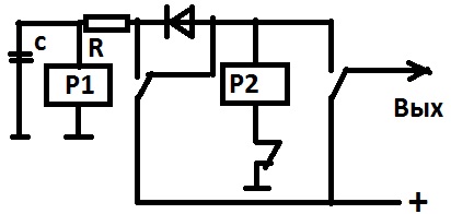

Нужна помощь в задумке.
Обычная схема с подхватом. Кнопка не фиксируемая. Блокировка цепи происходит с контактами 30 и 87. То есть цепь питания должна работать только с контактами 30 и 87А. Надо что бы реле работало только когда включено зажигание, а когда нажимаешь кнопку, реле перестает держать размыкание цепи и выключается коммутируя контакты 30 и 87А, тем самым позволяя запуститься двигателю. Управление кнопкой желательно минусом.
Сколько не смотрел схемы, везде реле в рабочем состоянии когда двигатель работает. Можно с поляризованными реле...
Блокировка нужна для моей машины УАЗ-Хантер 2008г.. Собрались в отпуск в далекие южные края. А там в горах УАЗы ценятся...
Дата 28.07.2013 - 08:48
Хантер с ИММО? Реле что коммутировать должно "+" или "-"?
Не так все просто оказывается. Что то типа этого. Конденсатор побольше, чтобы пока заряжается реле успело втянуться. И неизвестно как будет вести себя после отключения.
a, b и c возможные места установки кнопки с НЗ контактами.
Это сообщение отредактировал coon - 28.07.2013 - 14:43
Дата 28.07.2013 - 09:59
Или так. Только надо обеспечить в момент включения зажигания кратковременное появление "+" в точке а. Может со стартера? Только тогда надо будет в момент заводки держать кнопку. И ни чего не помешает запуску с толкача. Или через конденсатор, но эта идея, как то не нравится.

Конденсатор надо шунтировать резистором, чтобы он мог разрядиться и быть готовым к следующему срабатыванию.
Дата 28.07.2013 - 14:48
Так вся проблема в том, что он должен быть готовым к срабатыванию, только при включении ЗЗ. А после нажатия кнопки разблокировки, он должен оставаться заряженным, чтоб реле не сработало по новой.
Самое надежное на реле импульс подавать от ЗЗ, через ждущий мультивибратор.
PS. После некоторых мучений вроде родил.
R и C нужны для того, чтобы P2 срабатывала первей чем P1. Хотя возможно, за счет падения напряжения на диоде, оно так и будет и без RC цепочки. Надо пробовать.
Это сообщение отредактировал coon - 28.07.2013 - 18:43

Можно на ИММО питание подавать с какой нибудь секретки только на время запуска. Осуществить проще, но не пробовал. Хотя должно работать.
Про три форсунки не понял. Имитация неисправности? На одной заведется, но не уедет или только схватывать будет?
Для полной уверенности перекроссировку ЭБУ замутить. Жаль вскрывать его не просто.
