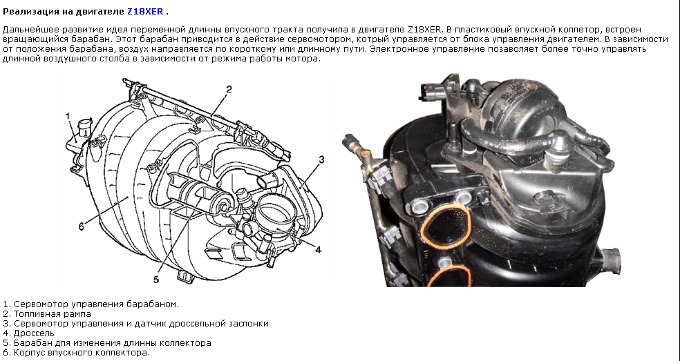

Есть такая фича у свежих Опелей, как Twinport http://autodevice.ru/forum/index.php?showt...789&hl=twinport и VIS(Variable Intake System). Первая система меняет сечение впускного коллектора, вторая длину. И та, и другая в зависимости от режима работы моторчика влияет на наполняемость цилиндров и состав смеси. В случае нарушения в её работе мы можем получить как бедную, так и богатую смесь, чаще бедную. В данном случае - Z18xer, имеем VIS-систему. Я бы сначала проверил бы всё, что связано с механикой управления барабаном.

Спасибо,Юр. Скандок даёт пощёлкать заслонкой, причём очень правдоподобно, со щелчками, но не влияет это
ни на что.

Как правило в таких приводах щёлкает эл./м. клапан, подключающий вакуумную полость привода к впускному коллектору. На неработающем двигле такая проверка ничего не даст. А на работающем, если привод исправен, можно управляя со сканера, отследить работу барабана по поведению лямбды и коррекциям. Если не исправен, при принудительном повороте барабана реакции не будет.
Было как-то подобное на Форде Мондео - тяга вакуумного привода слетела с оси управления заслонками впускного коллектора.
Жень, я привёл пример, когда чел приехал с "бедной смесью" и машина реально не тянула и тупила.

Именно из-за неё, повторюсь - там такая же система как у Опелей Twinport http://autodevice.ru/forum/index.php?showt...789&hl=twinport . Тяга слетела и ось, на которой сидят все четыре заслонки, осталась неподвижной, т.е. на всех режимах были открыты каналы дополнительной подачи воздуха.

Сегодня ещё раз пролез по двигателю, проверил подвижность барабана. Клапан исправно дёргает тягу, вопросов нет. По поводу воздуха, вернее его низкий расход я увидел сегодня ещё раз. Причём на 3500 оборотах МРВ=28 кг! Вобщем на этих оборотах снял разъём ДМРВ и коррекции вернулись в норму, и лямбда ожила. Не пойму, почему я вчера этого не увидел.
