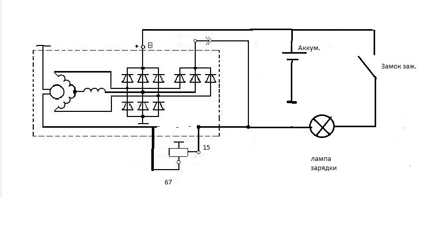

Какой вариант будет лучше в даанном случае ? Коммутация тока в О.В. по минусу или плюсу?

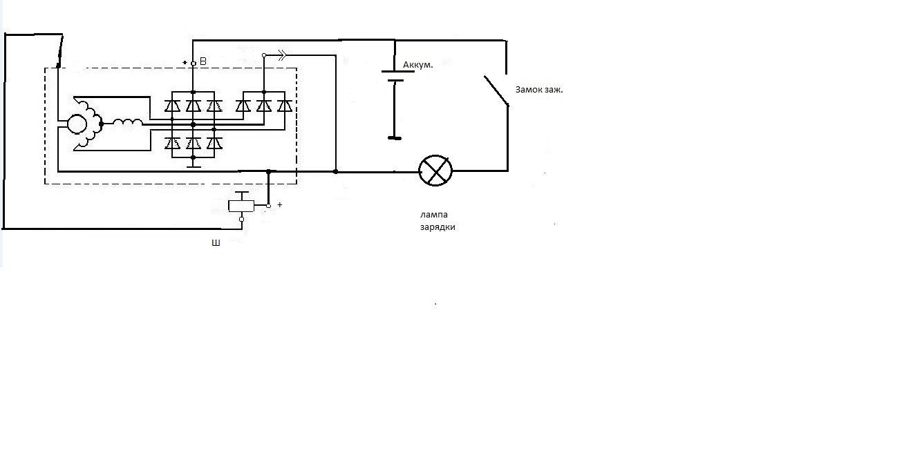

Или вот так?
Дата 11.03.2013 - 15:51
Этот вариант у меня работал на девяточном генераторе с волговским 131.3702 реле.
Вдобавок у него есть 2 выхода - мин. и макс.

Спасибо.Сам тоже склоняюс к такому варианту.А номер реле не подскажете двух уровневый?
Дата 11.03.2013 - 16:14
131.3702
Дата 11.03.2013 - 17:45
Оба варианта верны

Цитата (raimarina @ 11.03.2013 - 18:45)
Оба варианта верны
Я думал что есть различие с точки зрения "подхвата" возбуждения на холостых оборотах.
Ведь как ни крути,но ток(напряжение) поступающий через лампу,все равно меньше бортового,(до момента пока не запустится подпидка через доп.диоды.)

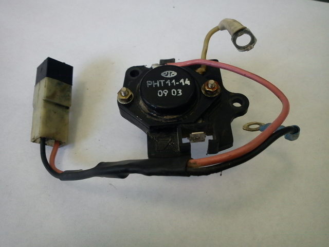

Предлагаю как вариант.Реле с тракторного генератора,с переключателем зима-лето.
Это сообщение отредактировал naik23 - 11.03.2013 - 20:01
Спасибо.Как вариант.Какие характеристики этого РН? И его схема подключения?
Автомобильные РН думаю проще найти.
