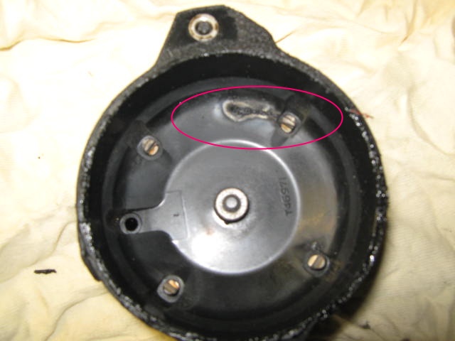

На крышке трамблёра глубокий прогар.

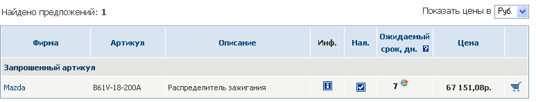

Если новый неоригинал коммутатор (оригиналов Mitsubishi в продаже нет), как правило - Mobiletron (бывают и другие), то это 2-3,5 тыр. А если новый трамблёр, то товарисчу повезло 2017.gif

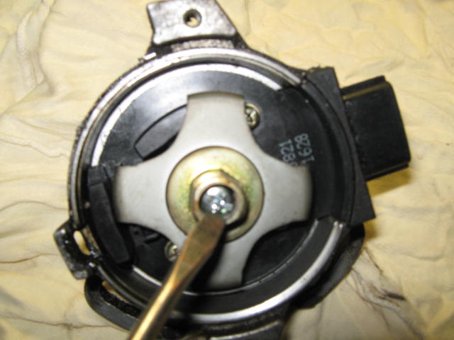

Когда зазоры датчиков не перекрыты шторками, на выходном конце каждого из них должно быть 0 Вольт.
При перекрытии шторкой напряжение на выходе должно подняться почти до напряжения питания, т.е. до 12 Вольт:
И у тебя:
3.?Висят 4В ,при прокрутке,на осциллографе прямая линия.
4.?Висят 4В ,при прокрутке,на осциллографе прямая линия.

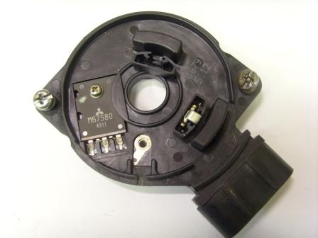

Юра,там нет коммутатора, стоят два датчика Холла.Трамблёр T2T53571 B3F5.
Дата 13.03.2013 - 20:37
Согласен. Просто у меня в башке мой случай висит kto1.gif , а там он встроен был
Дата 13.03.2013 - 22:40
Случайно не семь выводов у того ,что на последнем фото ?
Вопрос снимается.
