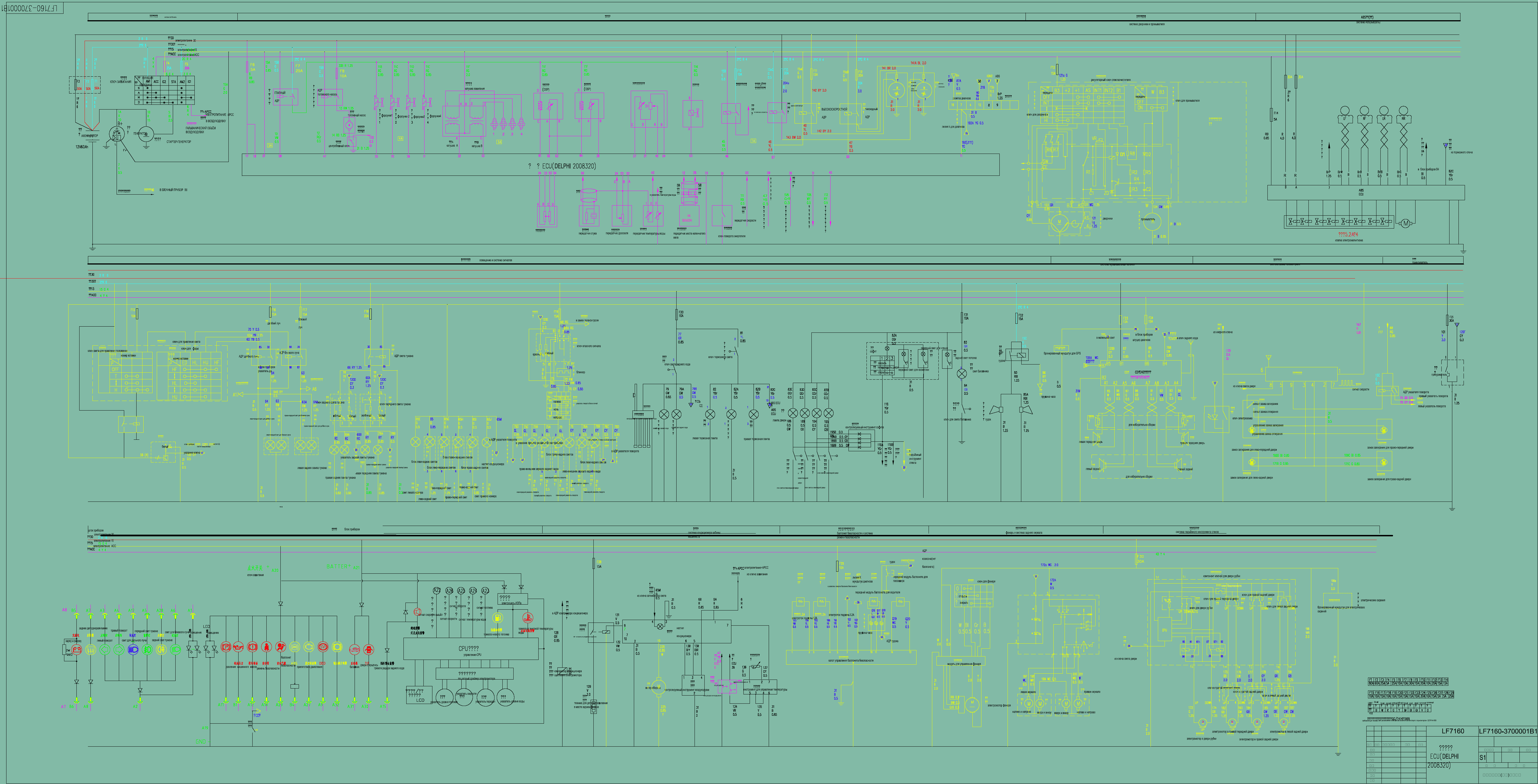

Пригнали вышеозначенный авто, говорят ездили все время с горящей лампой, из-за этого(!!!) щас все время минимум, достал датчик, сопротивление меняется в зависимости от положения поплавка, снял щиток приборов - а там темный лес - микросхемы, надо бы мне исключить поплавок, либо щиток, либо провода между ними. Видел здесь базу по китайцам, товарищ админ, скачать весь архив не могу, если есть возможность, выделите часть архива для скачки по Лифану, с такой же оплатой смс. непонятно куда провода от датчика идут - в ЭБУ, либо что-то вроде ETWIS на спектре. Вскрывать всю проводку думаю нет смысла. В-общем помогите чем можете. Заранее спасибо.
Дата 12.03.2013 - 13:33
Да, походу толку от этой схемы мало! Так, чисто поржать над переводом smile.gif

Честно, никогда таких схем не видел blink.gif только понятно что сигнал на лампочку низкого уровня топлива идет с некого СPU

Кстати ЭБУ диагностируется как 1,6 L Sun-tech/ В ошибках про датчик топлива ничего нет
Дата 12.03.2013 - 13:53
CPU это в приборке. А А23 это видимо контакт в разъеме.

С датчика выходят провода черного и зеленого с серебристыми пометками цвета, в 23 пин панели заходит один, он зелено-желтого цвета.

А что тебе нужно, какая схема, конкретно? Главное ты нашел - пин комбинации, дальше уже схемы не нужны. То что есть в архиве по Бризу karel уже выложил.

нужен, можно сказать, путь от датчика до панели. smile.gif на 23 пин панели сигнал какой должен подаваться? "плюс" возрастающе-убывающий или "минус" такого же характера? в обоих случаях можно проверить подачей массы или +12 Вольт, так? или не так? уровень сигнала неизвестен , и еще может попробовать наудачу? не сгорит приборка? Чем вы (более опытные участники форума) руководствуетесь в таких случаях?
Дата 12.03.2013 - 15:10
Я думаю надо для начала померять питание на 23 пине. Я думаю там должно быть 5-10 вольт. Ну и далее ткнуться туда пробником с лампочкой. теоретически стрелка должна пойти вверх.
