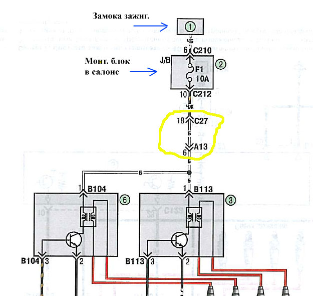

Нет 12в на питание катушек зажигания, причем бессистемно появляется и исчезает. На фото салонный монтажный блок, верно ли отмечен предохранитель питающий катушки зажигания? На нем питание есть всегда. Не могу его снять, чтобы проверить выход с него, хотя нижний болт открутил, что-то держит вверху. Как его полностью снять?

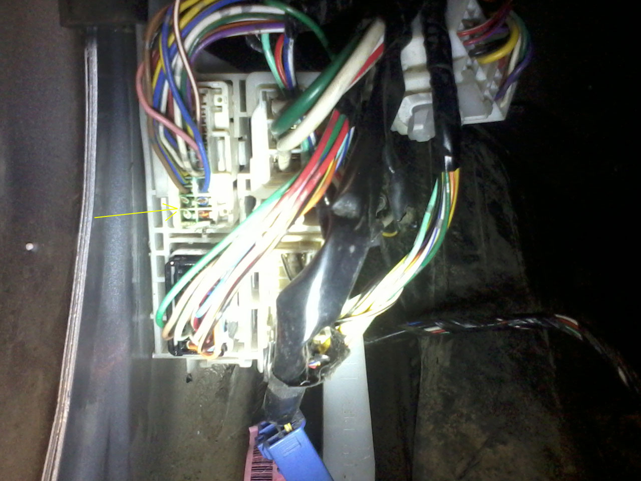

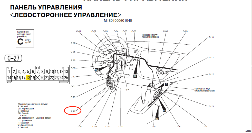

Слева от левой ноги водителя есть блок разъемов, на одном из них (помечен стрелкой) обнаружил три сильно окислившихся контакта, причем в те моменты когда питание на катушках присутствовало, расчленение этого разъема питание с катушек удаляло. Ввиду сильного окисления сделал соединение в обход разъема, но на появление/исчезновение питания на катушках это никак не повлияло.
НА авто стоит сигналка Аллигатор, блокирующее реле коммутирует массу. Что это за масса не понял, но в те моменты когда питание катушек было, отключение всех разъемов от мозга сигналки на успешность запуска не влияла, двигатель заводился.

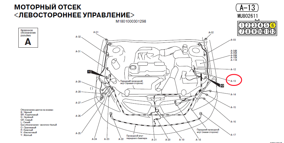

Кто знает путь питания катушек от салонного МБ до самих катушек, по схеме есть два разъема, где их искать?
Дата 13.03.2013 - 12:17
Схема, овалом обвел разъемы с неизвестным местонахождением.

Дело действительно в монтажном блоке, т.к. от подачи +12 на контакт 10(С212) питание на катушках появляется. Но я не могу его снять со вчерашнего вечера. tema.gif

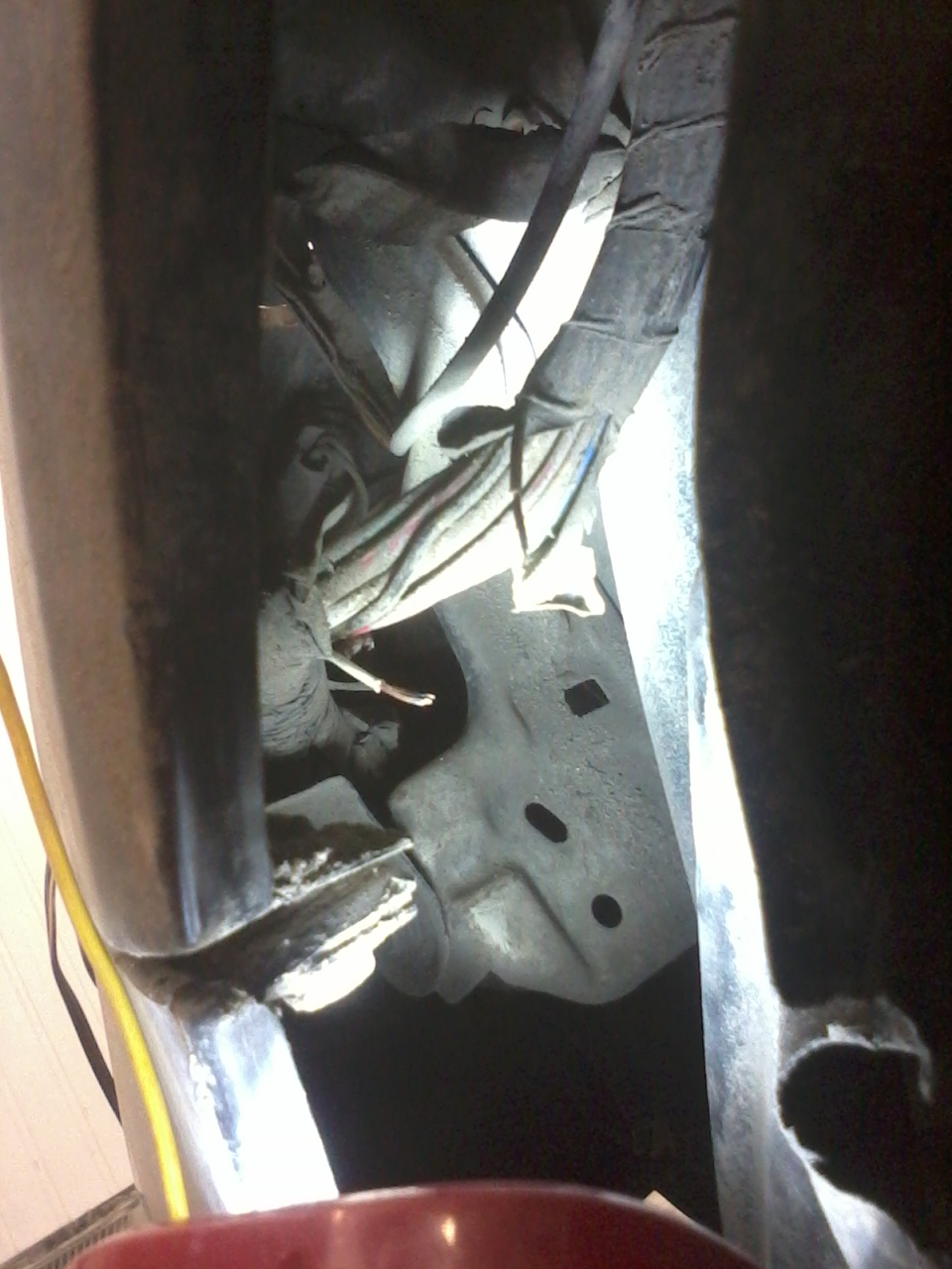

Дата 13.03.2013 - 14:58
А закончилось все пошло и мерзко, банальной гнилью в пучке в левом подкрыльнике. Весна, однако. smile.gif

А закончилось все...

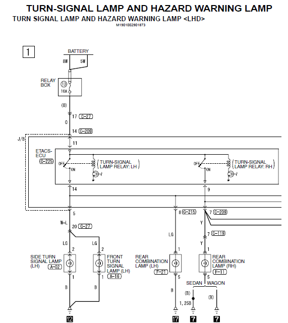

А вот с этим я поспешил. В момент сдачи авто выяснилось что перестали работать поворотники, и аварийка тоже. Пред целый. Очень может быть что плюс к ETAC идет по тому же подкрыльному пучку. В общем машина осталась на вторую ночь, уже не весело. cray.gif

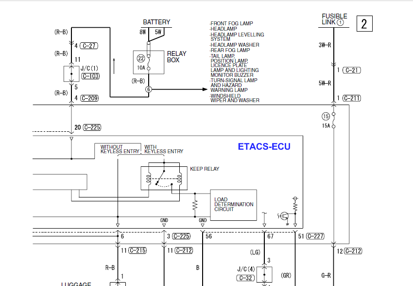

Юрий, в твоем волшебном ящике нет инфы по питанию ETAC: разъемы, трасса? Сам он в салоне, а его пред в подкапотном МБ.
Дата 13.03.2013 - 19:30

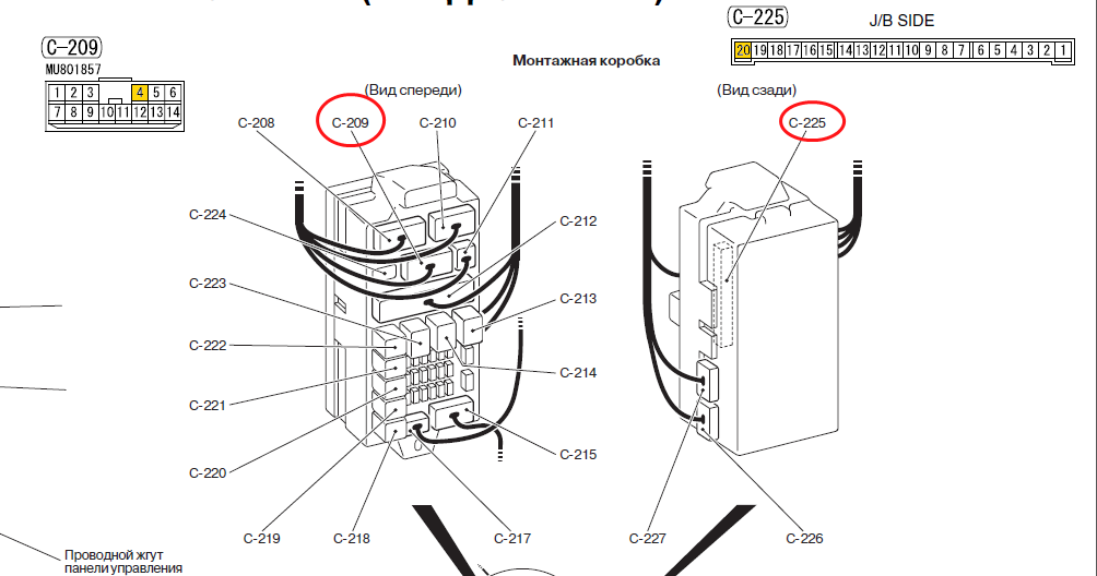

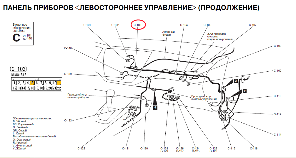

Если речь идёт о 22-м предохранителе (10А), то от него идёт красно-чёрный на С-27(4), дальше на С-103(11), затем из С-103(5) на С-209 (4), ну и дальше на С-225(20) .

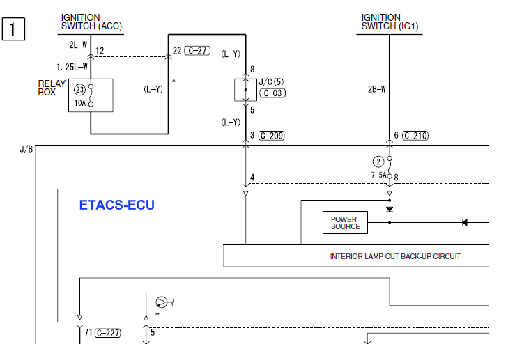

Дата 13.03.2013 - 19:46
Это на ETACS:
Дата 13.03.2013 - 20:19
Дата 13.03.2013 - 22:01
Это 13-й пред. От него идёт на тот же С-27(17) и дальше опять на С-209(14). (Блин, не могу в PDF'е выложить - мануал с защитой).
Дата 13.03.2013 - 22:08
... но там ещё есть 23-й пред 2017.gif , однако думаю, что вся засада в цепи 13-го.
