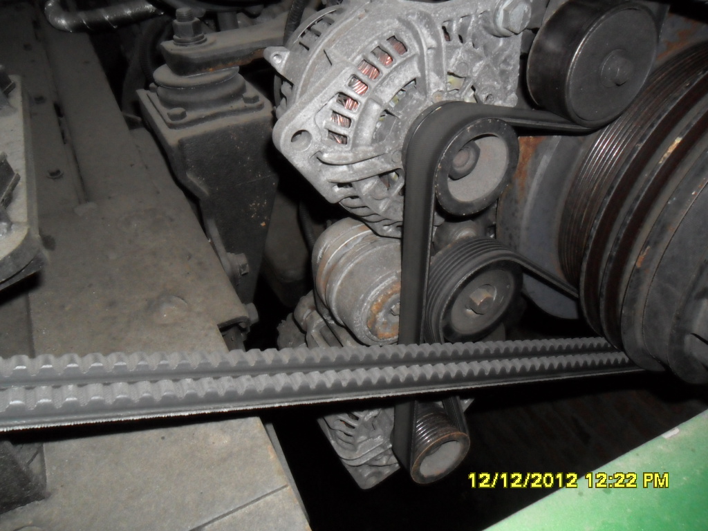

Доброго времени суток, уважаемые специалисты.
Позвонил водитель с автобуса - при включениии любого потребителя (габарит, поворот, дворники) некоторое время горит лампочка АКБ. Потом она тухнет.
Вот тут и встаёт вопрос, с чего начать? У него то 2 генератора, а вот со схемой проблема. Завтра придётся методом научного тыка пробовать что то найти.
Может у кого есть опыт общения с авто с двумя генераторами? Какие могут быть особенности?

Дата 4.05.2013 - 18:24
Проблема вернулась на другом автобусе. Пропала зарядка. После замены подшипников и РН всё стало в норме.
НО радость была не долгой, через сутки стала периодически пропадать зарядка, потом появляться перезаряд аж загорался "Чек" После перезапуска двигателя всё приходило в норму (это всё со слов водителя)
Начал "копать" проводку по силовым проводам (если после включения стартера нормально kto.gif . Силовые провода с обоих генераторов идут прямо на стартер, без предохранителей, и в месте соединения клеммы с АКБ и 2х генераьоров имелись ржавые гайки. Гайки заменены, клеммы зачищены. Снова всё нормально работает.
НО снова на сутки stena.gif . Звонил водитель- зарядки нет, лампочка горит. Я даже не знаю куда "копать" дальше. На РН пордходит 3 провода в одном разъёме. При снятии с верхнего генаратора разъёма, к.л. акб тухнет но зарядка не появляется (имеется вольтметр на щитке, так на всех автобусах, пробовал эксперементировать)
К. л. загорается сразу при включении массы, даже при выключенном зажигании.
Может у кого есть какие нибудь мысли по этому поводу?
Подскажите или пните в нужную сторону, пожалуйста.
Дата 4.05.2013 - 19:27
Что должно и есть физически на разьёмах генераторов ,исключить либо проводка либо генераторы,это первое..
А следующие с двумя генами дел не имел,РН у них общий или на каждый свой собственный встроенный ?
Если общий смотреть ,что на него приходит и что должно,..автобусы вообще отдельная тема,зажмурьтесь,покрутитесь и ткните пальцем ,Вы попадёте в проводку old.gif
