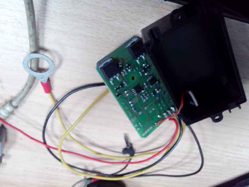

Кстати на Итербате(международная выставка по аккумуляторной теме) было устройство реально работающее с последовательно соединёнными батареям и довольно хорошо их балансирующее. Наши спецы, которые были на выставке получили такой девайс для испытаний и убедились в его работоспособности. Я даже потроха этого устройства для своего фотоархива сфоткал. Пара МОСФЕТ ключиков , микроконтроллер и индуктивности из довольно сильноточного провода.
Года три назад находил на каком-то сайте подобное устройство, но два присланных экземпляра не оправдали заявленные свойства. Так и валяются в неиспользованных, надо будет вернуться к их испытаниям. По элементной базе помнится они довольно похожи.
Дата 21.04.2013 - 20:58
на обратной стороне инуктивность. Транзисторы видимо в импульсном режиме, и индуктивность тому подтверждение.
