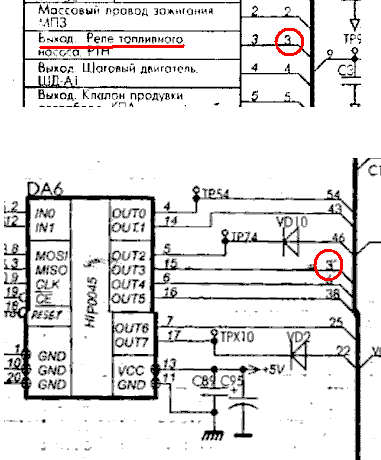

Хотя вот посмотрел схему ЭБУ Январь 5.1 и, насколько я правильно понял, в выходной цепи управления реле топл. насоса ни диода ни резистора нет...

Вот схема ЭБУ Я5.1. В цепи форсунок какие то конденсаторы стоят, неясно куда идёт противоположный конец этих конденсаторов. Гасящих резисторов и диодов что то не вижу.
Закинул на внешний ресурс, т.к. схемка объёмная
user posted image
