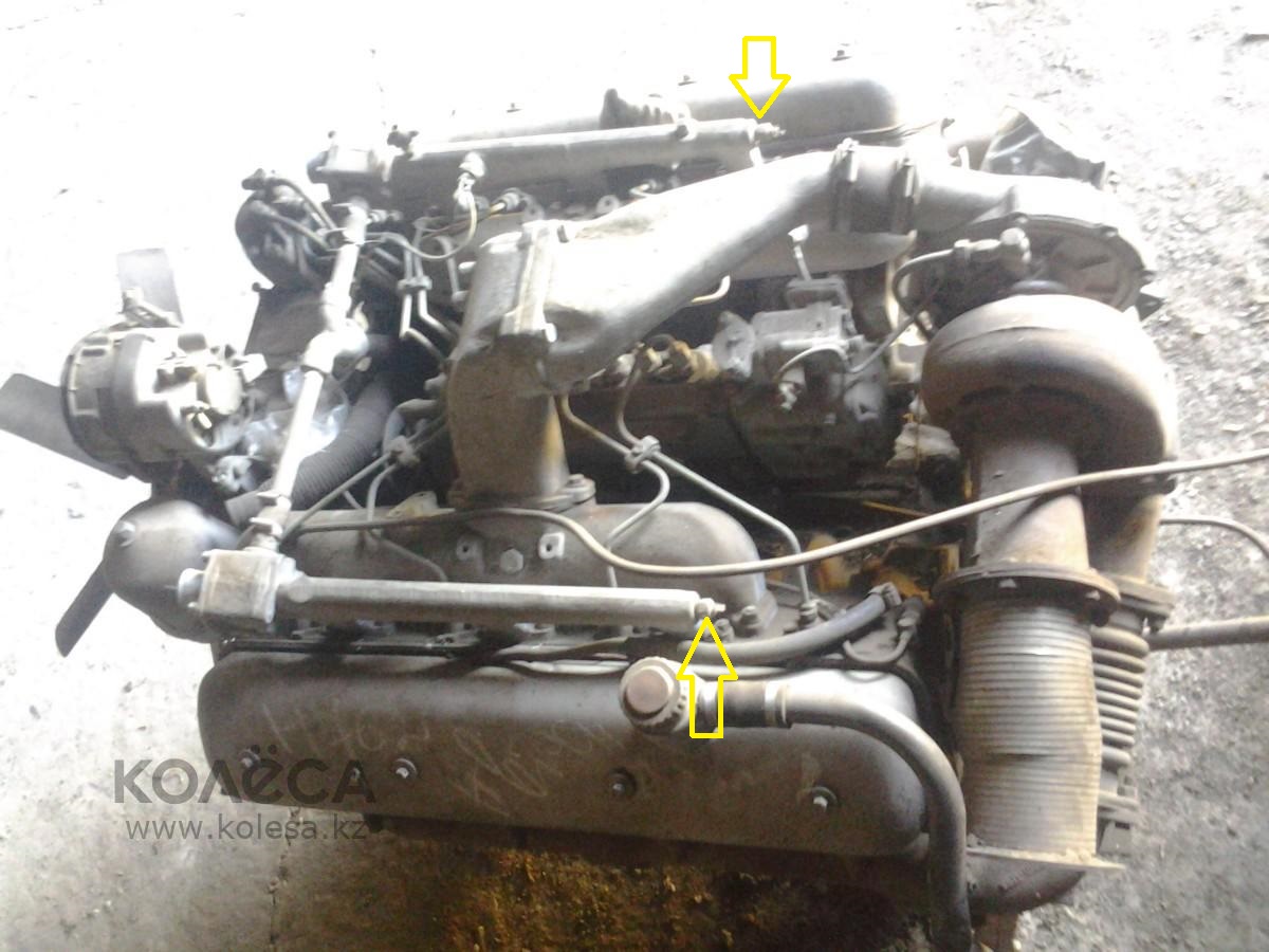

подскажите пожалуйста, где находятся датчики температуры на двигателе ЯМЗ-238 ДЕ2-5?
дело в том, что указатель температуры упал и горят лампы перегрева, т.е. завел и все показывает перегрев. 1 датчик который идет на указатель я так понял это тот который в водяной рубашке, а где который за перегрев отвечает на лампочку? есть какой то датчки 3-х контактный он вкручен в металлический расширительный бачок он ли? я так понял что гдето обрыв провода и корочение его на массу.

МАЗ 6425
вот с левой стороны похожу движения датчик стоит, он идет стрелку, я ищу которая на лампу идет(( странно, но даже гугл не помогает

Дата 7.05.2016 - 11:36
Берёте контрольку, включаете зажигание, не отключая приборки находите провод который Вам нужен. Подаёте на него с реле поворотов моргающий + через лампочку и находите провод под капотом.
