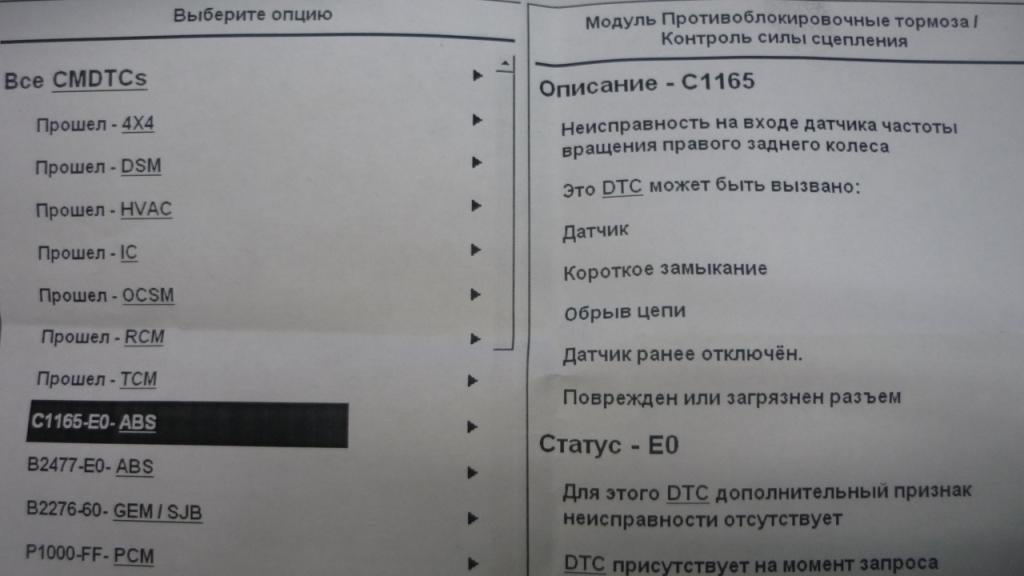

Авто Фордэксплорер лтд 2008.Жалоба не работает абс по ошибкам B2477 Module Configuration Failure-Неисправность Конфигурации Модуля B2477 и C1165 Speed Wheel Sensor RR Input Circuit Failure-Входная Неисправность Цепи РЕАКЦИИ НА ОБЛУЧЕНИЕ Датчика, устанавливаемого на колесе автомобиля Скорости C1165 клиенту сказали что задний правыи датчик под замену,поменял эффекта ноль проверили проводку на всех датчиках до блока все целое.Датчики звонятся но сопротивления какое должно быть я не знаю.На новом 18.6кОм а на старых 14.70кОм и 14.08кОм. stena.gifТех паспорт VIN 1FMEU75859UA06427 ДВС 4.6 297лш
Я это понял как "Неисправность входа [сигнала в блок от] заднего правого датчика скорости колеса".
Вместе с другой ошибкой наводит на мысли, что блок управления умело "подпален". Варили что-то на машине, не отсоединив блок, или прикуривали, или замкнули что.
Разберитесь сначала с ошибкой B2477,потом видно будет.Почитайте http://autodevice.ru/forum/index.php?showtopic=10212 .

Да машинка билась,но у предыдущего хозяина.Этот владелец заявляет что у него сначала вылетел передний правый датчик но все решилось заменой а вот спустя три месяца получилась и эта беда.Авто у него в сварных работах не было.А причем абс и подушки?
Дата 22.03.2013 - 14:13
Симптоматика одинаковая и выход из положения,думаю, будет такой же.Нужно восстановить конфигурацию блока,без этого блок может выкидывать ошибки по датчикам которых может и не быть в конфигурации.
