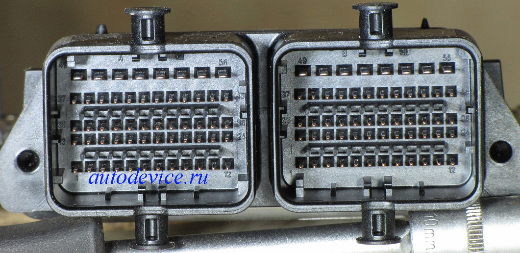

> Фотография разъемов Me1797
Дата 22.03.2013 - 13:22
Народ, может у кого есть фотография как на рисунке, но с читаемой нумерацией контактов? Или ссылка на такую фотку, или схему с обозначением контактов.

Дата 22.03.2013 - 19:19
Завтра возьму фотоаппарат на работу, щелкну.
Не так все просто, но что то получилось.
Извиняюсь за размер, но при дальнейшем уменьшении приходится напрягать зрение.
Если удалится выложу поменше, на котором видно, но не все номера четко.
Кому надо могу оригинал скинуть (после обрезания 2,33 МБ) или уменьшеный до 496 КБ практически с качеством оригинала.
Это сообщение отредактировал hash - 23.03.2013 - 09:47
Дата 23.03.2013 - 09:41
Спасибо, все видно.
