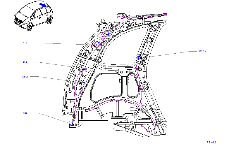

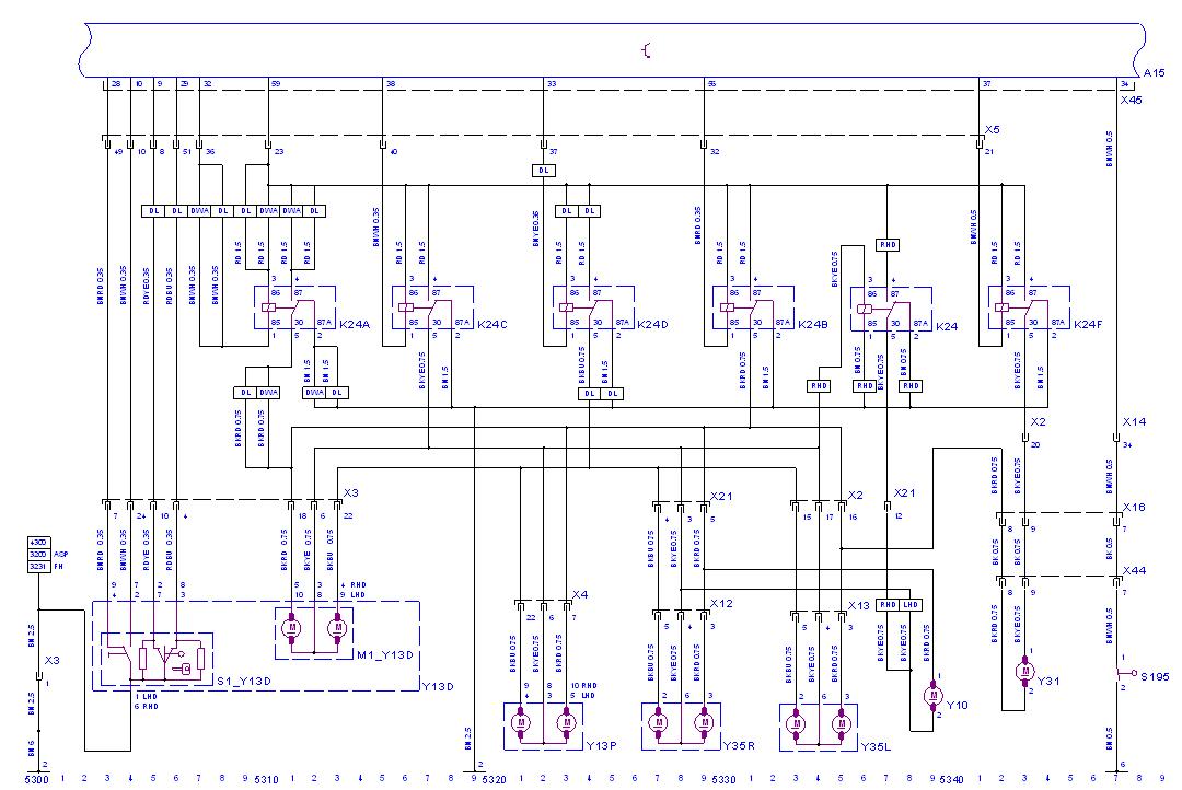

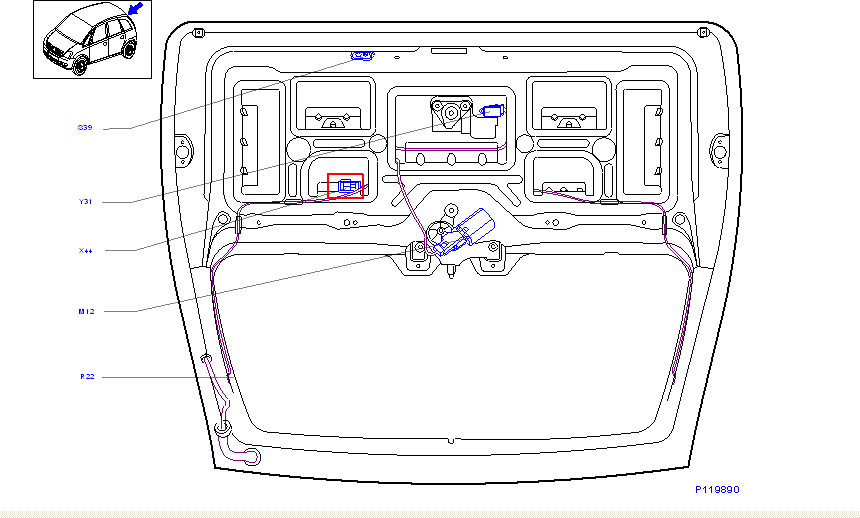

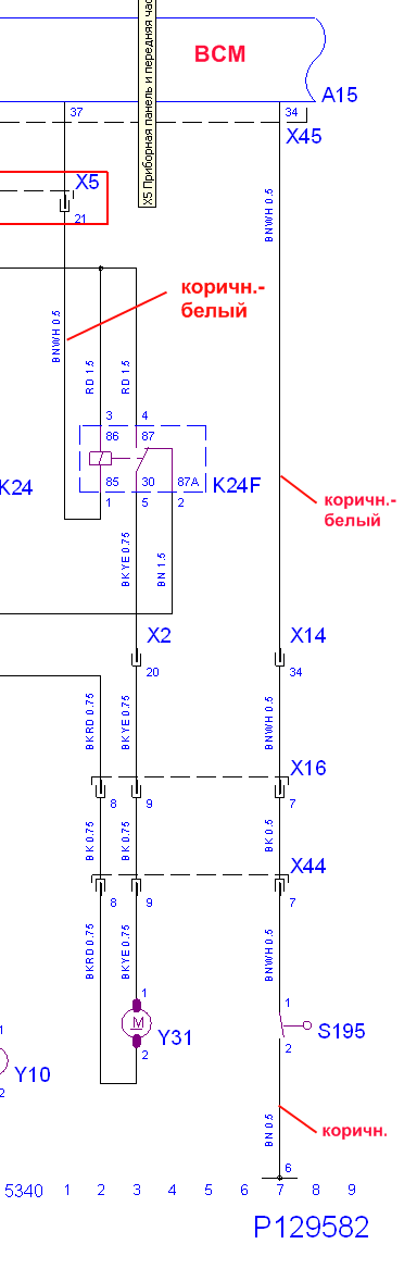

А15 - BCM X5 - разъём от приборной панели (находится в левой передней стойке) S195 - кнопка открывания багажника K24F - реле управления открыванием багажника Х44 - разъём в двери багажника Х16 - разъём в заднем левом крыле Х14 - разъём в левой передней стойке Присоединённое изображение (нажмите для увеличения) ![]() |
