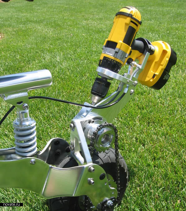

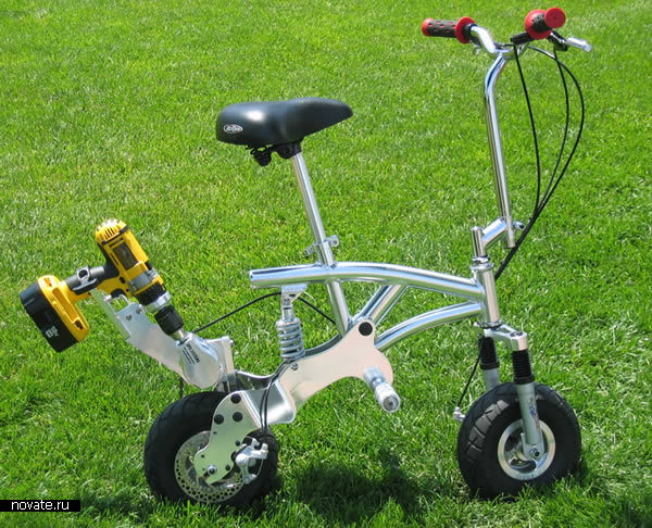

Здесь можно взять некоторые конструктивные решения.
Видно что делавший человек больше слесарь чем электрик. Газ проще сделать проводом чем тросом. Шуруповерт к стати в этом плане штука отличная, готовая конструкция агрегата. Только думаю мощность слабовата.

2 andr9621: Редуктор от болгарки. Все в гламуре, сделано аккуратно. Видимо хотели показать возможности шуруповерта.

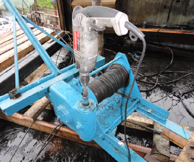

У меня знакомый сделал кран на основе эл. дрели (поворотную стрелу и какой то редуктор с тросовым барабаном), а дрелью вращал. Подымал на крышу связки досок и констркуции перекрытия килограмм по 200-300, всё лето и зиму дрель была в работе, не сломалась. (дрель от 220v). Дрель просто руками держал.
P.S. - на картинке редуктор кажется меньше дрели, на самом деле наоборот, просто дрель близко к объективу.
Вот закачал на внешний ресурс видео http://www.sendspace.com/file/9vltmk
Получилось 62 мбт (снимал с высоким разрешением, а как уменьшить обьём - не знаю).
