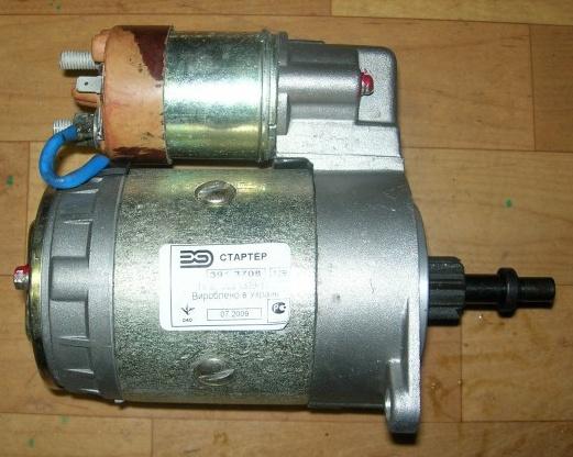

Вот классный стартерок! Херсонский. Надежность проверенная временем. Может его в качестве привода... и тяговитый и габарит небольшой (можно еще попробовать его шунтовую обмотку на силовую заменить, должен в силе прибавить). 199.gif
А она разве не силовая? :-)
А насчет херсонского добра, то у нас много брака на рынках продают.
Может на экспорт к Вам контроллируют качество лучше.
Что-то мне кажеться, что на этих стартерах - херсонская только наклейка и коробка.
Я могу ошибаться.

Как тут не ошибаться, многое сами тем же китайцам построили/отдали, но к нам идут вроде неплохого качества. В советское время применяемость этих стартерков была различная (пускачи тракторов, ЗАЗ, стационарные эл.станции...) затем увидел их и на "классике" и на "десятках". На чудомобильчике "Ока" только он родимый "держиться" (мощнее), все остальное в хлам в течении года. Думается только одно-торцевой коллектор не позволит долго "жужать"... хотя через редуктор... kto.gif Кстати, коллектор при распайке легко востанавливается. Можно доп.бандаж выводов (у коллектора) усилить, если захотите применить... Но от щеточек/ламелек вентиляторов охлаждения значительно крепче будет.
Вот электрокартинг с ДПТ СТ-230 с принудительным охлаждением.

В качестве привода - стартер наверняка не подойдёт.
Стартера имеют большой крутящий момент, но рассчитаны на очень непродолжительное время работы.
Чтобы только начал вращаться якорь стартера в холостом режиме, т.е. совсем без нагрузки, через него надо пропустить ток около 30 Ампер.
Я помню, когда менял обмотки на ВАЗ-ском стартере на новые, чтобы осадить катушки по месту , хорошо нагревал силовую катушку током 50 Ампер , за 10....15 секунд.
Я думаю через две - три минуты движения, из стартера, если его применить в качестве привода , пойдёт дым.
