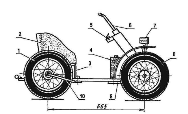

До "кучки" еще "электроходик". Привод от двух 12 В моторчиков (с печки и стеклоочистителя). С чертежами... 199.gif
