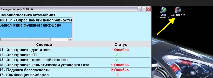

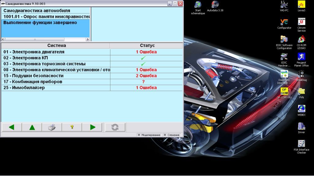

Всем доброго времени приехала авто ауди А6 переход с 100 жалоба не работает спидометр датчик уровня топлива стеклоподъёмники и бывает не заводится.Сделал диагностику но мой скан (вас-рс) взял не все.По двс Р1570 Блокирован блок управления двигателем.(Сбросил).Климат и подушка пока не важно.Почему не взял приборку?И иммобилайзер ключ слишком низкий уровень сигнала(сбросил)Проверил цепь датчика топлива с бака до приборки фиолетово черный провод,все ок. Питание на датчик поступает.Подал контролькой минус напрямую, датчик заработал получается что то со схемой.Есть у кого схема приборки?

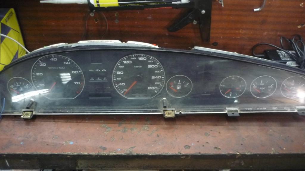

Приборка
Дата 24.03.2013 - 16:42
Дата 24.03.2013 - 20:19
Смотри пайку разъёмов на панели (ИММО там же живёт).

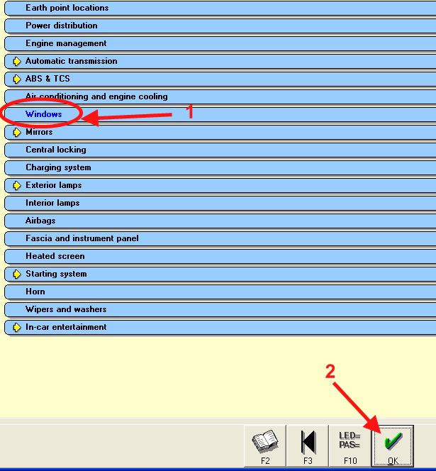

Юра спасибо ты прав ,с приборкой разобрался rolleyes.gif .Но там не нашел схему стеклоподъемников,может у кого есть?
Дата 24.03.2013 - 20:33
Всё там, причём очень подробно.
