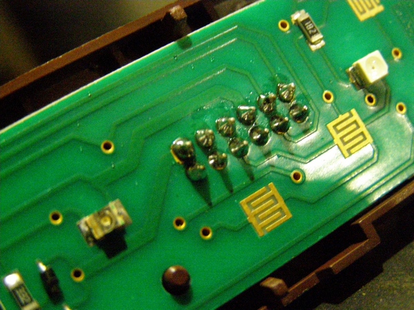

Вот для наглядного примера какой монтаж в нынешних машинах, в частности во всех немцах такое. В CAN модулях из-за отсутствия контактов в таких местах, пропадает центральный, стеклоподьёмники и др.

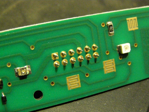

master115.После "лечения".Каким флюсом пользовались?

( соответственно H и l) ... и по поводу "неконтакта" Ликвимолевская очистка контактов (позолоченых или посеребрёных) в белом болончике спасла не один бодик , залитый водой ,а для пропайки , любых поверхностей, я лично рекомендую флюс для пайки алюминия
( безкислотный) ... Паял даже нержавейку...
