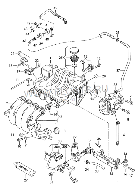

Дата 29.03.2013 - 11:19
Стоян, приветствую!
Здесь есть эта трубка ?

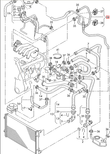

Дата 29.03.2013 - 11:54
... или здесь ?
Дата 29.03.2013 - 12:51

Привет Юра,
Есть, только не стало ясно где зацепить свободной конец
Дата 29.03.2013 - 12:56
Цитата (submehanic @ 29.03.2013 - 11:54)
... или здесь ?

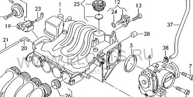

А здесь трубку не вижу, но все остальное очень похоже. Магнет вентиль 19 командует геометрия всаса, а 29 нету на того место. Есть посторону и командует клапан вторичного воздуха. Если подкинеш и легенда номерации, может и ссориентируюсь лучшеsmile.gif

Перекопал учу инфы, включая Elsa, толком по вопросу ничего не нашёл.
Какие позиции интересуют? Из того, что я понял:
18 - вакумный привод
19 - электромагнтный клапан (так каталог говорит)
29 - клапан EGR
Дата 29.03.2013 - 22:51
Здравствуй Юра,
Спасибо за потраченное в поиске время. Етот модель бь!л в производстве только 2 года и по всей вероятносьти управление етого клапана так и остал в недоконченном варианте. Нет разем свободной, нет и свободное отверстие к вакуума. Обь!чно остает по инсталяции свободнь!е раземь!, для неокомплектованнь!е екстри, а здесь наоборот. На всякий случай посмотри что за деталик номер 28. На ничего не похож, не догадь!ваюсь.

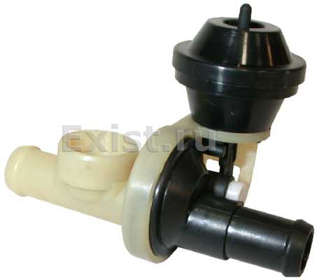

Дата 30.03.2013 - 08:32
Привет, Стоян !
28 - колпачок (устанавливается на схожие двигаетели AEH и AKL).
Этот регулятор/кран не так выглядит ?

Дата 30.03.2013 - 14:06
Цитата (Stoian @ 30.03.2013 - 13:01)
клапан вроде немножко не похож.
Ну или такой laugh.gif , других на этих машинах не нашёл

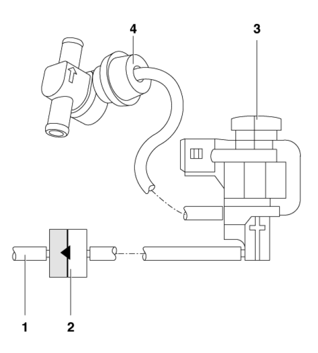

Дата 30.03.2013 - 19:16
A eтот уже очень похожsmile.gif. И где он подвязан по одну из двух схем?
Что за деталь номер 3?
Дата 30.03.2013 - 21:57
Это и есть электромагнтный клапан (N147 - по схеме), управляющий запорным клапаном 4. Из просмотренных мануалов понял, что он срабатывает (даёт команду на закрытие клапана 4) только при установке регулятора температуры климат-системы в положение "LO", если градус выше - он тут же открывается.

Дата 30.03.2013 - 22:30
В вышеуказанном документе в пометке "Note" сказано, что данный клапан устанавливался только на автомобили с так называемой программируемой/программно-упраляемой (типа специальная прошивка) системой охлаждения двигатея. Несмотря на то, что приведённый документ из Elsa именно для конкретного авто - в электросхемах на эту машину управляющего N147 нет kto.gif . На этих же моторах (APF) на VW Polo этой системы тоже нет. Где/у кого стоит - не нашёл kto.gif .
А вот букварь по такой системе есть, всё очень доступно расписано ... и N147 присутствует laugh.gif
