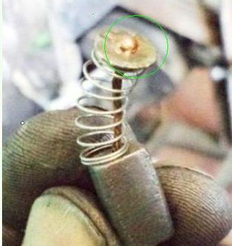

Два витка того же провода на 2-4мм ниже места сварки (бандаж скрутки) и сверху по чистым торцам (если в самом наихудшем случае (лак/шлаки/копоть), то при сварке все тот же провод применить в качестве присадочного прутка. Варить естестевенно как принято было ранее, уголь/постоянный ток (без всяких супер-пупер). Я выкладывал уже фотку где приварена мелкая щетка к латунному контактному пятачку (в траверсу электродрели). В ту короткую тоненькую медную косичку ни припой, ни тем более кислоту! совать не стоит (вот такой "вжик-вжик" diatel.gif ).

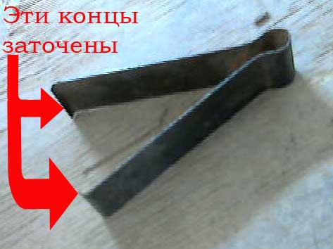

На моточных заводах, где мотают катушки , а потом припаивают концы катушек к ножкам, сидят десятки работниц со скребком в руках , и целыми днями зачищают концы катушек. Их иногда бывает не меньше чем 32 на одной катушке.
Размеры скребка:
длинна - 80 .... 90 мм (согнуть из полоски 160...180 мм);
ширина - 20 мм;
толщина - 0,5 мм
Изготавливается из полоски пружинного металла (как пружина на механических часах).
