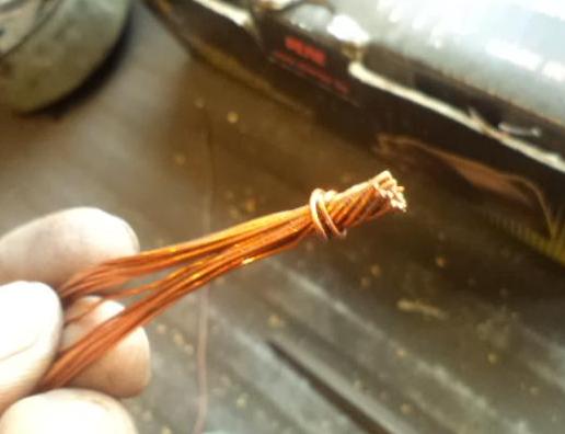

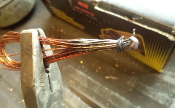

Андрей, способы сварки действительно разные. Что пользую я в индивидуальном "творчестве", на поток, в чужие руки, не пойдет (речь только о этих корейско/японских статорах). Там малые расстояния на вывода, а прогрев за один подход, приличный. Вот сейчас скруточку незачищенную закрутил для тебя...
Дата 1.04.2013 - 18:02
И заварил за один подход по торцам присадочным отрезком того же провода (он же второй контакт). Нагрев скрутки до 1,5-2 см. Неспешно же, с "прохладительными" паузами варить конечно никто не будет, поэтому припой в твоем случае оптимальное решение. (На фото, вверху, остатки присадочного/контактного провода). По опайке нечто похожее где-то встречал в старой литературе по производству ДПТ, конкретно - припайка выводов якорей к петушкам коллектора. Поищи в этой области, может что попадется... kto.gif

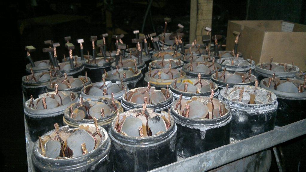

Сегодня крот купил. Свернул пучек так же как Андрей на фото. Опустил конец в баночку. Через 4 часа тот конец что в банке оказался чистым. Оставшиеся ошметки лака снял тряпочкой. Рассказал парням тем кто обычно это делает. Восприняли на ура тк сидеть зачищать кончики очень нудная работа.
По растворителям красок и тп. Вонючие жидкости должны быть. Так что с ними этими экспериментировать не буду. Крот думаю оптимальное решение. Не воняет. Стоит 1л -81р 50коп.

Спасибо submehanic, спасибо Андрей и все кто постарался помочь. Крот "реально работает. Мочить пришлось правда 1,5 суток. Думаю можно быстрей если будет побольше крота. Расходовал- 1 бутылка на 34 обмотки. Доход + 1 трудодень для 2их наемников, более низкая себестоимость что очень важно тк таких обмоток новых более 150-и. Сложно парням с китайским станком конкурировать. Перемотанная дороже выходит. Это больше из патриотизма старания.
На фото белое-не смытые остатки крота.
